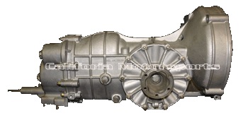

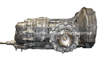

Tu dois donc avoir une boite avec le carter alu comme celle-ci:
Ces boites ont été produites jusqu'en 68 avec un embrayage poussé, puis est apparu l’évolution en 69 en carter magnésium avec l'embrayage poussé en 69 puis tiré en 70 et 71.
Carter mag
Carter mag
L'une ou l'autre se montera mais mieux vaut privilégier l’embrayage poussé si tu veux que ce soit plug&play.
