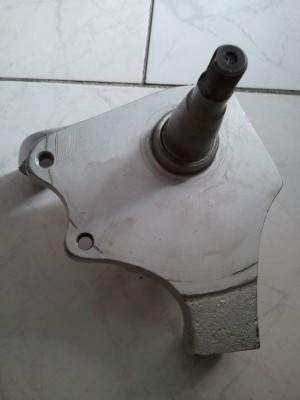

Salut à tous,
J'ai voulu essayer de monter les moyeux modifiés de 944 (merci Benoit
) sur mes fusées décalées pour faire un montage à blanc, et je je me retrouve avec le disque qui tape dans la fusée avant même que le roulement arrive en butée !!!!
- La trace circulaire correspond au bord du disque de frein
Est-ce que quelqu'un a déjà été confronté à ce problème ?
Ça vient de mes fusées ?
Merci pour votre aide.
Vincent

Je viens de faire un essai de montage sans le disque avec l'autre moyeu.
La distance entre l'épaulement qui reçoit le disque et la fusée est de 34,5 mm environ mais comme le disque fait 35 mm d'épaisseur, ben ça passe pas !!!
Ça pourrait venir de quoi ? Mes fusées ? La bague d'adaptation qui n'était pas à la bonne côte ? Une erreur de longueur de l'alésage qui reçoit la bague ?

tout à fait normal, relax !!!
le déport intérieur des phase 1 est important d'ou l'usinage du flasque, sur lequel la fusée est fixée, obligatoire et c'est pas la seule modif à faire !!!

j'ai retrouvé celle la ou l'on voit un peu mieux ...

donc selon toi, cela vient des fusées!?
Re: Moyeu 944 et fusées décalées
Posté : 22 sept. 2013, 10:26
par jacquo
oui, elles sont faites pour des disque d'origne qui aucun déport intérieur par rapport au joint spi
sur les 3 paires que j'ai eu l'occasion de monter pour moi et des potes avec du porsche phase1, j'ai du reprendre cette partie des fusées (CB Perf) à chaque fois ...
blue1303, une fois que l'étrier sera correctement positionné sur la fusée, il faudra penser à "dégager " de l'espace pour que le piston puisse sortir librement au fur et a mesure que les plaquettes s'useront ...

Sinon, j'ai aussi fait les vérifs dont tu parles (Référence roulement, position de la bague) et tout est bon donc pas de soucis de ce côté, les moyeux sont nickels
Je te donne aussi la côte entre la face extérieure du roulement et l'extrémité de la fusée : 20mm
jacquo a écrit :oui, elles sont faites pour des disque d'origne qui aucun déport intérieur par rapport au joint spi
Ok, je vais faire ça, merci pour les infos
Mais est-ce que le problème se pose uniquement avec des fusées décalées ou ça se produit aussi avec les fusées d'origine ?
jacquo a écrit :blue1303, une fois que l'étrier sera correctement positionné sur la fusée, il faudra penser à "dégager " de l'espace pour que le piston puisse sortir librement au fur et a mesure que les plaquettes s'useront ...
Là, j'ai pas tout compris
Qu'est-ce qui gène ?

par jacquo
le problème se pose uniquement avec les fusées décalées
pour le reste, tu comprendras quand tu feras tes montages à blanc
regardes bien la forme définitive des mes fusées

par Kanrinin
Il parle du creux entre les deux filetages sur la fusée.
J'ai eu le même souci quand j'ai monté....
