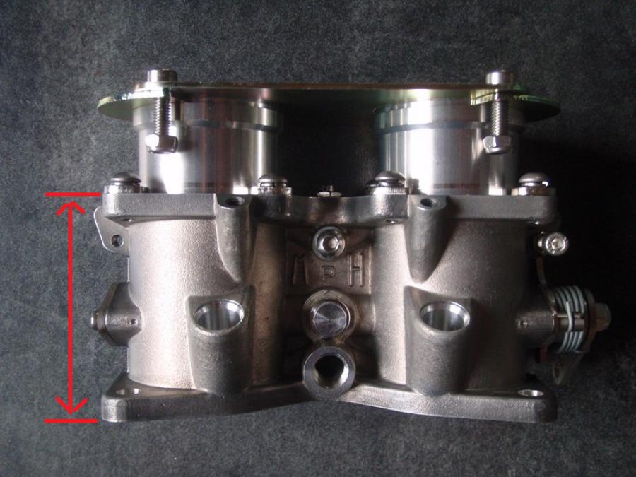

Ça m’intéresse car je vais devoir changer mon setup actuel!
Quelle est la hauteur du corps seul comme sur la photo?
Il est possible de monter des injecteurs Pico pour avoir l'ensemble le plus compact possible en hauteur? J'ai un problème avec les rehausses car mon filtre central ne se monte pas sinon.
Une photo avec les fuel rails montés svp?
Il y a une raison particulière aux injecteurs non centrés dans les corps?

Superflo a écrit :Ça m’intéresse car je vais devoir changer mon setup actuel!
Le corps nu fait 75mm de haut et 115mm avec les "cornets".
Oui les Pico sont montable, la conception a été faite avec des pico avec justement l'intention de gagner en ecombrement, l'entretoise est du coup plus courte.
La pour les Bosch courant, l'axe du rail (tube) est a 95mm de l'embase en hauteur et a 75mm de l'axe pap à l'horizontale.
Je n'ai pas d'entretoise déjà coupée, je ferais une photo demain a la hauteur des pico et reprendrais les mesures.
Pour la position des inj, pas de raison technique particulière mais une standardisation de production, ces rails étant aussi montés sur d'autre corps.

ElPax a écrit :Heu question con :
Comment on choisit la taille du corps de papillon ? On applique un calcul à la weber du style :http://philippe.boursin.perso.sfr.fr/bo ... /weber.htm.
Ou on est gourmand est on prends les plus gros, par exemple 50 pour un 2.0L qui cherche les 8 000tr/min ? Il n'ya plus besoin d'effet venturi vu que le circuit d'essence est en pression et qu'il y a des injecteurs.
Sur les forums en tout genre, on voit des kékés ne savant pas régler leur tondeuse à gazon, te pondre des théories pas entièrement fausse, si tu suis leur logique... :scratch:
Moi c'est ce qui me freine pour choisir quoi que ce soit et on n'a pas parlé soupapes encore dans l'histoire. (ex : des config de 1776 avec des 48 IDA et des soupapes en 35/32, :shock: moi ça me choque perso)
Si quelqu'un à des infos ressentit (donc expérience) sur le sujet.
Le but du jeu à chaque fois je pense, sur ce forum en tout cas. C'est que ça doit marcher fort et être fiable, la définition du "fort" varie avec chacun...
ya jamais de question "con" pourvu qu'on la pose !
Trop gros en corps va induire un afflux d'air plus important a l'ouverture, surtout sur le filet de gaz.
Si en dessous la mécanique ne peut l'avaler ... (idem ta remarque sur les soupapes)
Il ne faut pas oublier non plus que dans les carbu il y a les buses.
J"aime a ne pas voir trop gros, les 38mm pourront aller du street 1600 au 1915, les 40 pour 1915 a 2180, 45 au delà.
Pour du moteur de drag en petite cylindree jusqu'a 94x82 les 45, les 48 au dela ou pour des régimes "utiles" à 8000tr/mn (sont pas nombreux cela :mrgreen: )
Autant dire que rare seront ceux qui verront des 54 ....

Superflo a écrit :C'est un 2L type4 avec soupapes en 39x33, piston type1 et Arbre à cames Pauter, il remplace le 2366cc qui a été démonté pour faire un 2806cc (en cour).
La carto est régime / ouverture de papillon donc je ne sais pas dire la valeur en kPa.
Mais tu n'as pas câblé le capteur ?
Pas de correction barometrique ?
J'ai fait un petit montage avec des rondelles, sur les 48, pour simuler le spacer pour les pico.
Le rail se retrouve a 80mm de l'embase et environ 62mm de l'axe pap.
