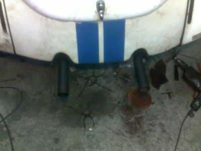

- j'ai viré les sorties chromées ça faite un peu outlaw
le 1915 V4.2 est refermé, il est même dans la voiture avec au passage un nouvelle échappement.
Moi bien content, prochaine étape le CT
