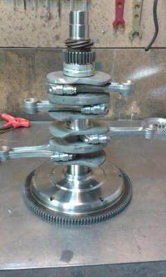

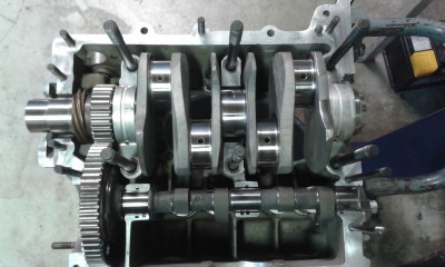

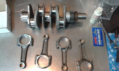

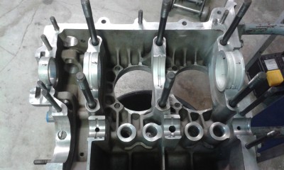

J'ouvre ce sujet pour présenter un moteur que je suis en train d'assembler pour le buggy d'un pote. La base est mon ancien 1915 que j'avais sur la 1303 et que je lui avais vendu. J'ai trouvé il y a quelques années un kit turbo aux states quand l'euro/dollar était bon et on l'avait acheté pour ce projet. Voila les grandes lignes de la config et les premières photos:
-Bloc alu 1ère génération
-Vilo 69mm à contrepoids forgé
-Bielles Scat I beam
-AAC Eagle 2250
-kit c&p 94mm Mahle (les bons!)
-Culasses CB perf Los panchitos CNC
-Doubles Dellorto DRLA40 spécial turbo avec toutes les modifs qui vont bien
-Turbo Garett T3
Dans un premier temps le moteur tournera en atmo pour le roder un peu, puis en version boostée sans échangeur puis avec un échangeur pour pouvoir tourner la molette
- Ajustage et repérage des coussinets
- Test vilo et l'arbre à cames
- Les bielles avec les gros boulons ARP
- L'ensemble avec son volant forgé 200mm

Joli taf.
Le volant moteur en 5 pions ou plis n est pas obligatoire avec le couple et la puissance qu il y aura?
Re: 1915 turbo
Posté : 19 nov. 2015, 17:37
par Superflo
prototix a écrit :Joli taf.
Les type1 sont en 4 pions d'origine et 8 ici.
