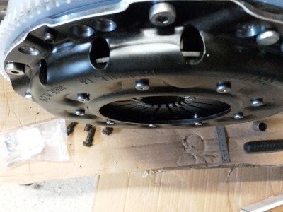

Je lance ce sujet car l'embrayage c'est vraiment ma bête noire... Après les problèmes sur le bay, je me questionne sur la cox.

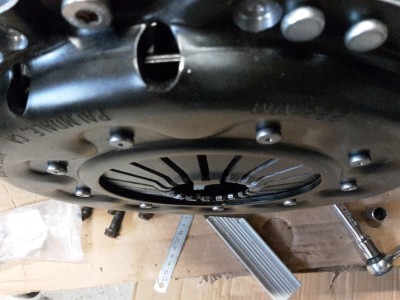

Lorsqu'on monte un embrayage, la membrane (=diaphragme) se met en tension. Oui, mais de combien? Concrètement, lorsque je sers le mien dans l'exemple ci-dessous, il rentre de 25mm environ.
Qui peut me dire si c'est ok ou pas?
Merci
- Avant serrage
- Après serrage

Ca parait beaucoup, si tu cales entre le volant et le méca le diaph sera moins rentré. L'idéal est de mesurer le couple auquel le disque glisse mais c'est pas évident avec un embrayage costaud.

Biensur que tu peux caler, tu pourrais mesurer l épaisseur et le couple en calant avec des rondelles et une fois que tu as l épaisseur tu pourrais faire découper au laser une cale qui fait tout le diamètre.
