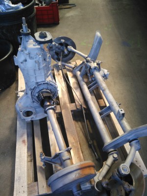

J ai pour l instant sabler chassi train avant et arrière plus la boîte, passer un appret phosphatant et peinture anti rouille.
Je suis en train de changer toute les rotules et silent bloc,  du train avant. Et je refait à neuf les étriers.

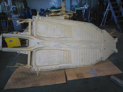

			-  Train avant et boite sabler
			-  Appret

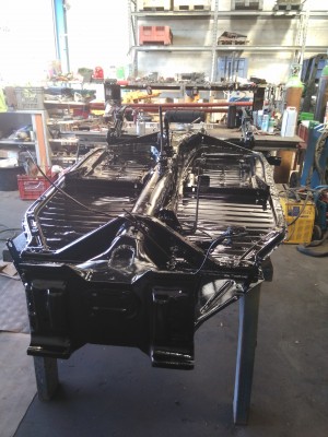

			-  Chassi et boite peinte

				Bienvenue à toi.
Tu ne fais pas dans le détail quand tu peins.
Tu as même peint les garnitures de frein ?

				Oui effectivement,
  j ai passer un coup de papier de verre et de diluant sur les garnitures pour enlever la peinture.

				Il est en bon état le châssis pour être resté des années dans un champ, bon travail.
				Re: Buggy Lm1 long street
				Posté : 21 janv. 2017, 21:21
				par Abdel34
				Merci prototix,
Le chassi était en bonne état pas de rouille perforante.
Un bon décapage et un apprêt anti rouille, et c est reparti.
Par contre beaucoup de boulot sur la coque pas mal abîmé, le capot avant est à changer trop casser pour être réparé.
