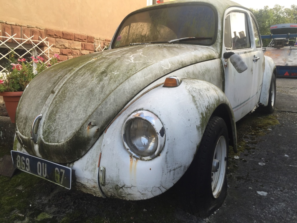

La SURVIVANTE...(et oui elle a un toit ouvrant!)

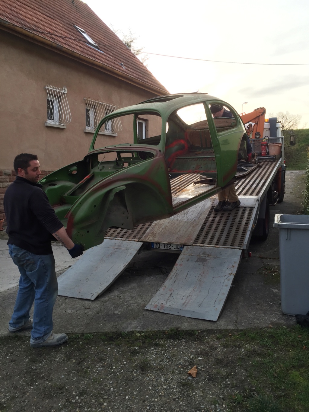

Le plan de remontage/donneuse d'organes... restée une 15 aine d'années dehors sans bouger elle n'a pas survécu aux aléas de dame nature, mais c'est elle que je voyais tous les jours de la route en allant au travail et c'est pour elle à la base que j'ai décidé un jour de m'arrêter et d'aller sonner à cette maison...du coup elle ne finira peut être pas en boite de conserve... bac à fleurs, barbecue, canapé, bar d'intérieur ou restaurée, hmmmmmm...l'avenir nous le dira.

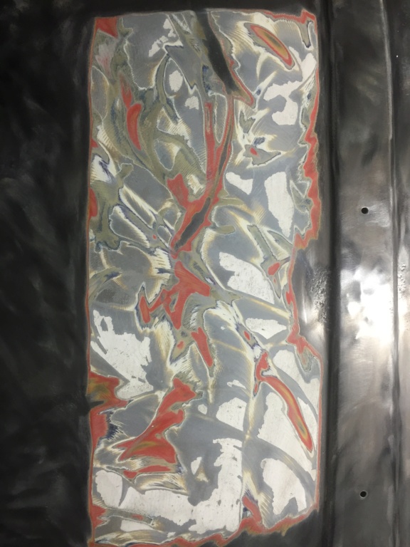

Mission décapage
Je fais même dans l'art, voici un Kundelich réalisé avec toutes ces couches de peinture du capot...6 couches au total!!! hallucinant non? En tous cas j'en ai bouffé, de la poussière!
Comme sorti de presse le capot, bon allez le Kundelich je le garde pas...

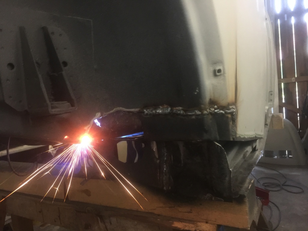

Rebouchage du gruyère (enfin en réalité le vrai gruyère n'a pas de trou... oui je sais on est pas sur un forum de produit laitiers---ok je sors)
On critique pas mes soudures ... hein! au moins c'est du costaud!!

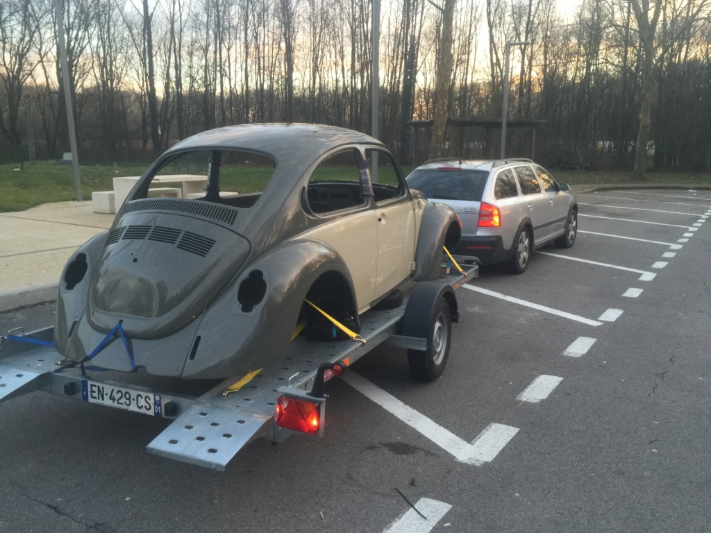

Et zou, sur la remorque direction le carrossier/peintre pour les finitions mastic et peinture (plateau pas dispo on prend la remorque au padré, ça fait aussi, faut juste pas croiser la volaille)

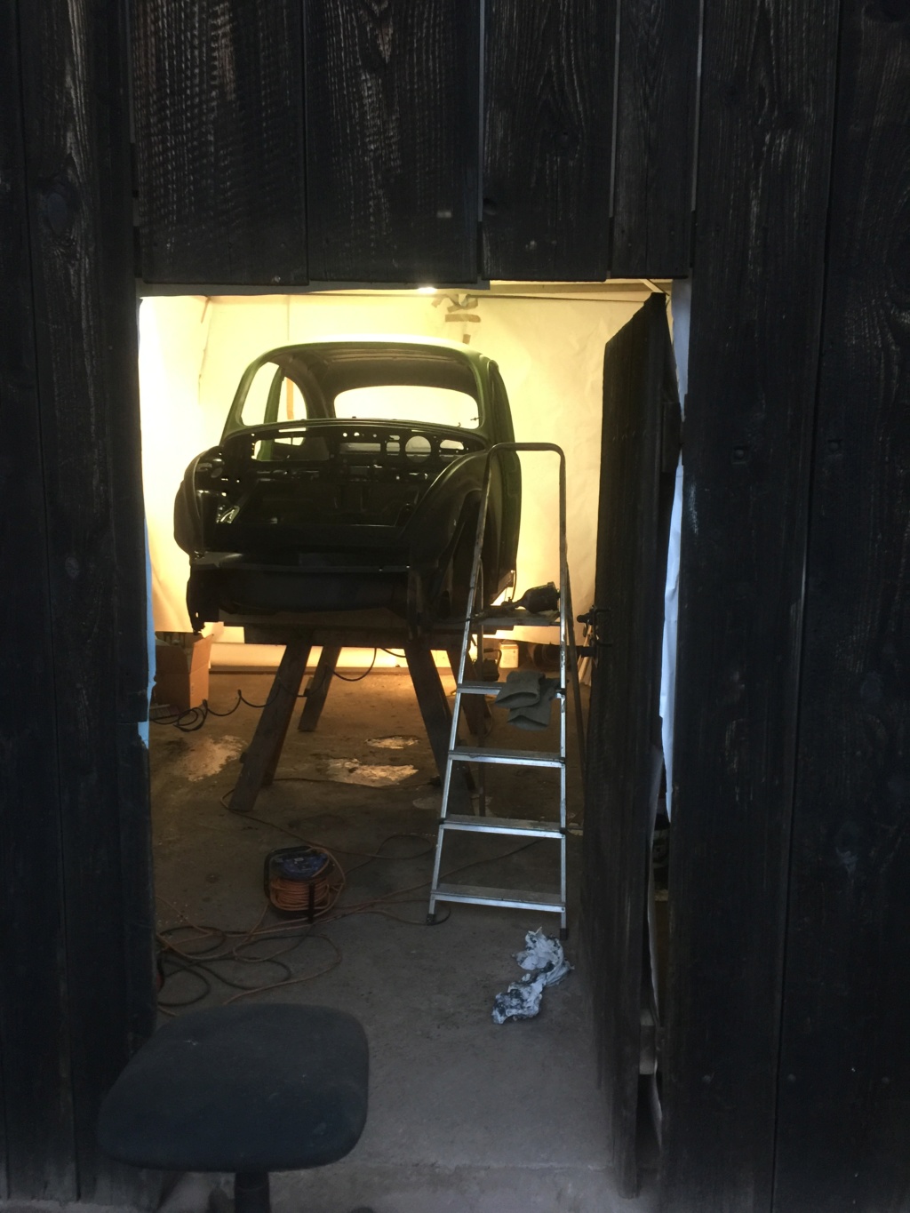

La voilà à sa nouvelle place dans son nouveau garage, elle va attendre bien sagement que son châssis soit sur les roues... et là y-a du job!
