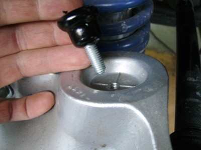

Génial je pensait tarauder et mettre un grosse vis pour servir de support m'ait la c'est idyllique 😁
gl IMGP0173.jpg (25.18 Kio) Vu 12050 fois
