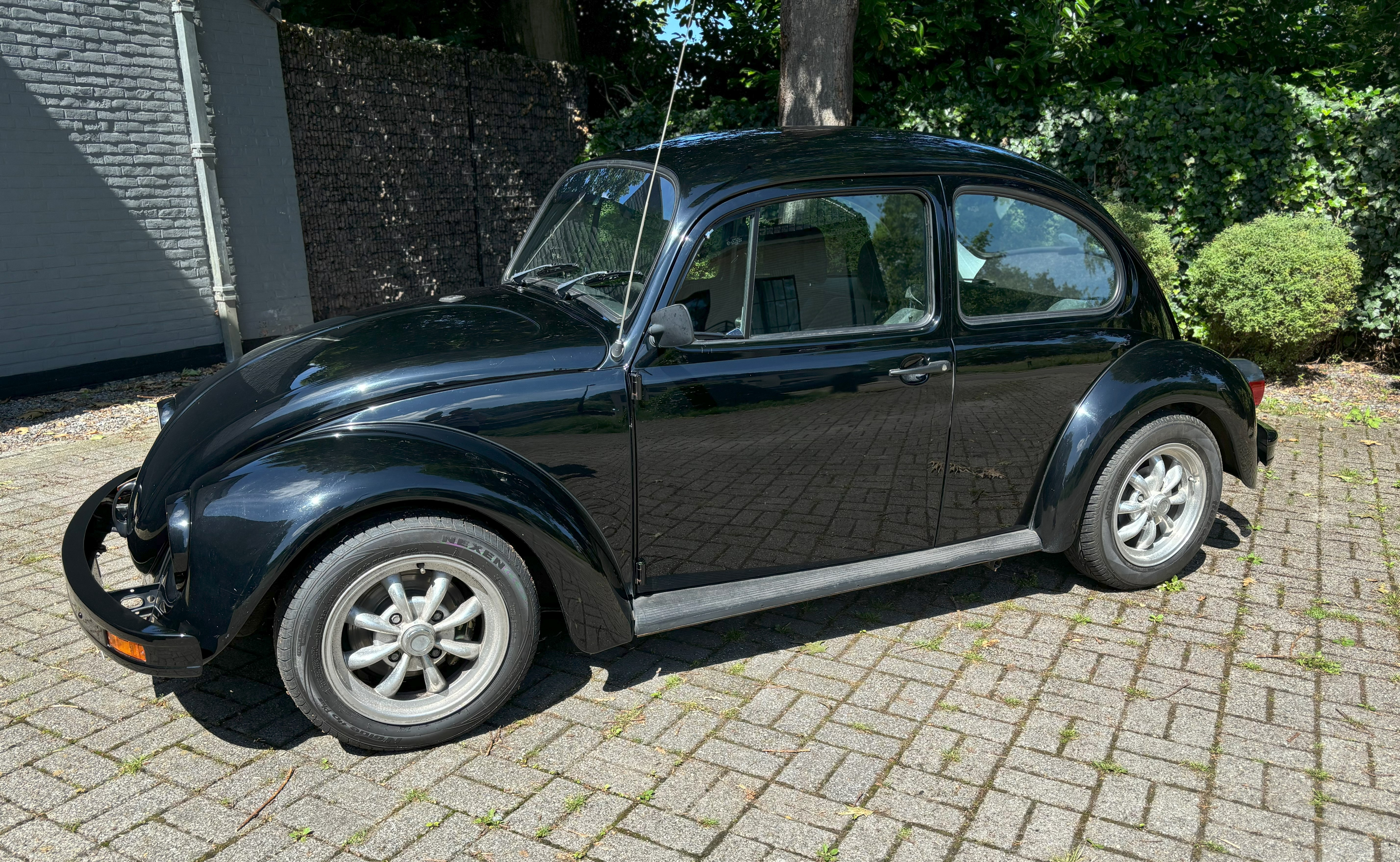

Hello la team
J'ai besoin de vos connaissances.
J'ai acheté une México de 96
Elle a des freins à disques sur des fusées décalées et des tambours sur une boite à trompette. Elle est décranté d'une dent.
Je voudrais mettre des jantes Porsche en 17 voir 18 en gardant les ailes d'origines.
Pouvez-vous me dire ce qu'il va aller dessus en termes de mesures et ET
Merci d'avance pour votre retour
Jante 17 sur Mexico de 96

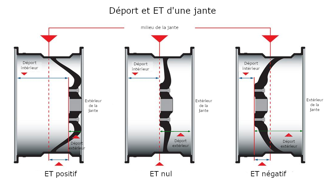

Le mieux est de sortir le double-décimètre, et de comprendre comment le calculer :
