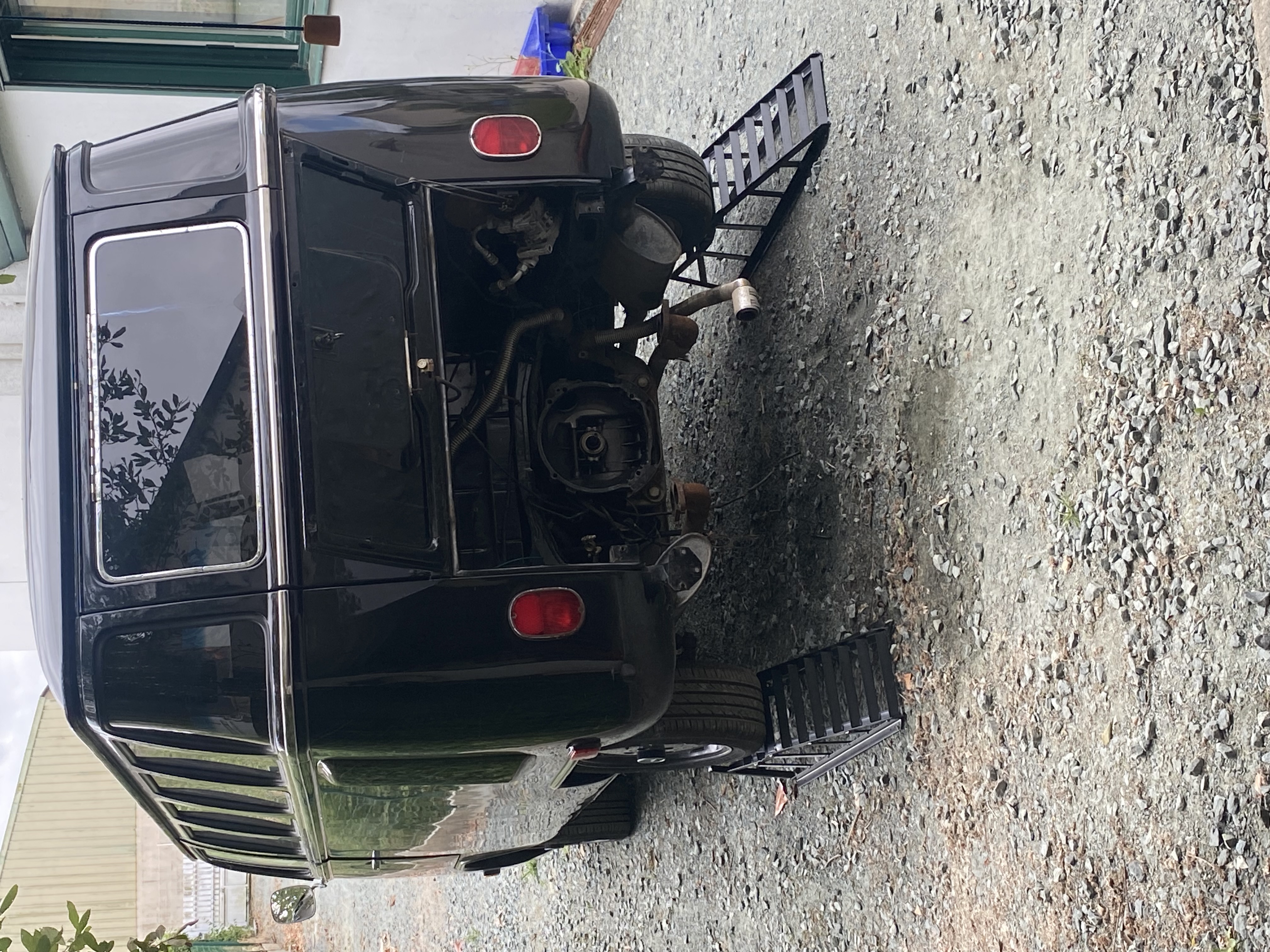

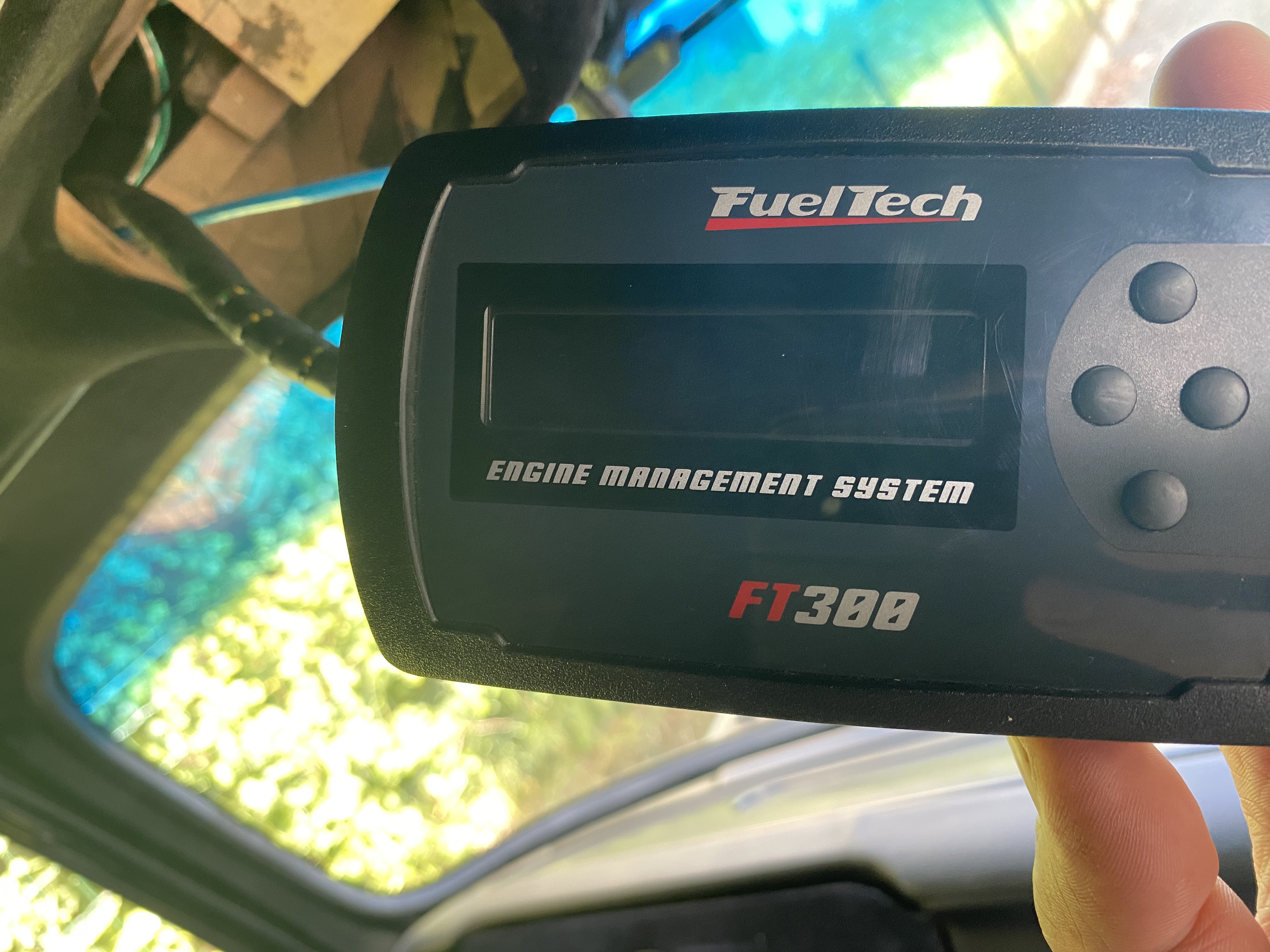

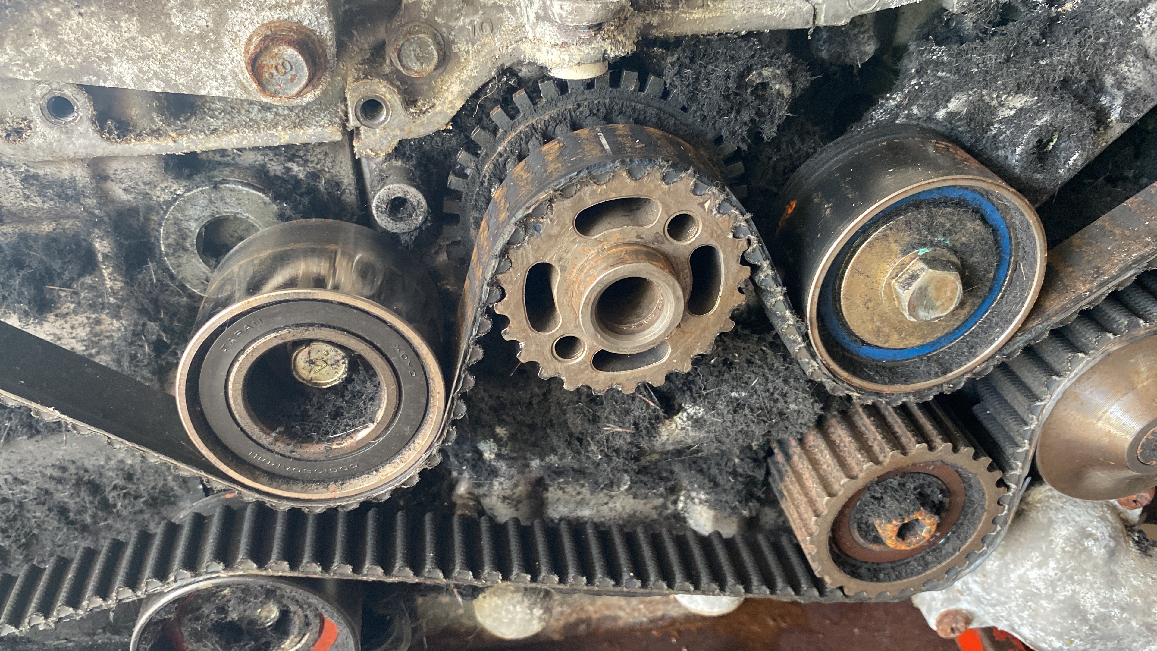

Petite presentation du nouveau jouet
Bay bresilein swappe en ej25
Equipe d un antidemarrage avec contact sans clef de amazon en cours de suppression
J ai un fil vert dont je connait pas la fonctionction
Esuipe avec un boitier fuel tech qui remplace la centrale moteur

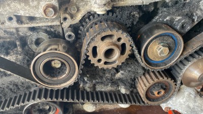

A peine arrive deja demonte objectif chimay

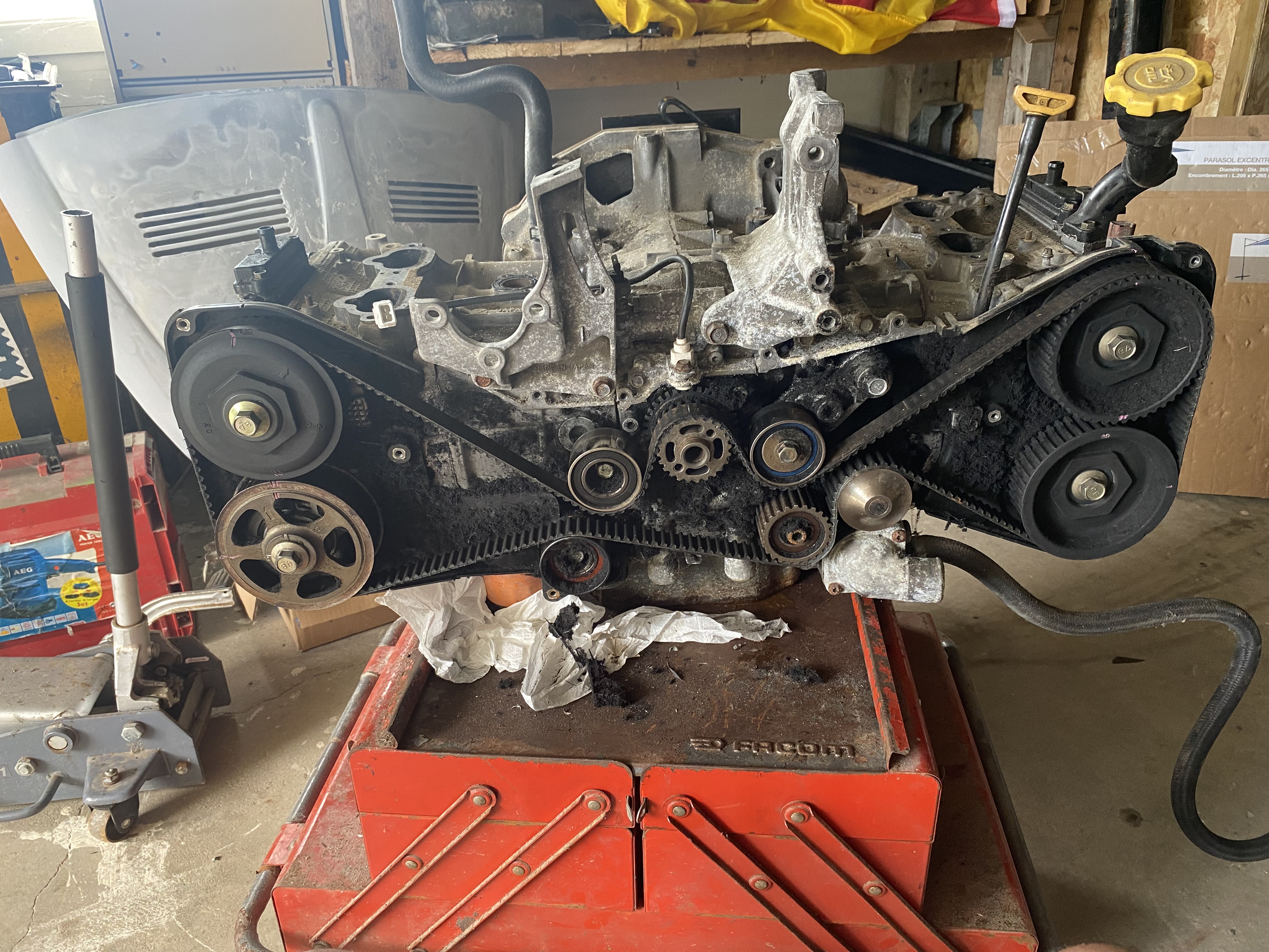

On sort le moteur pour revision et ctl general
Distri morte
Je deculasse pour voir si tr va bien
Durite essence morte
Volant moteur de la platine mort
Distri morte

Ah wai tu pars de loin...
On sait qui a fait ce montage ou d'où il vient?

Non j ai pas d infos
Ca doit etre un pro de la bas car montage propre au niveau electrique quand meme

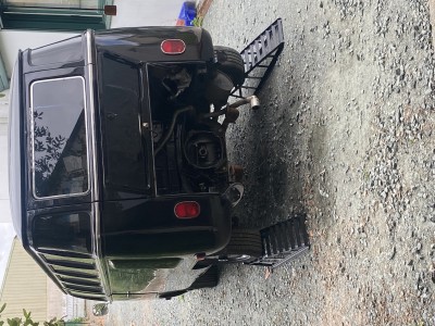

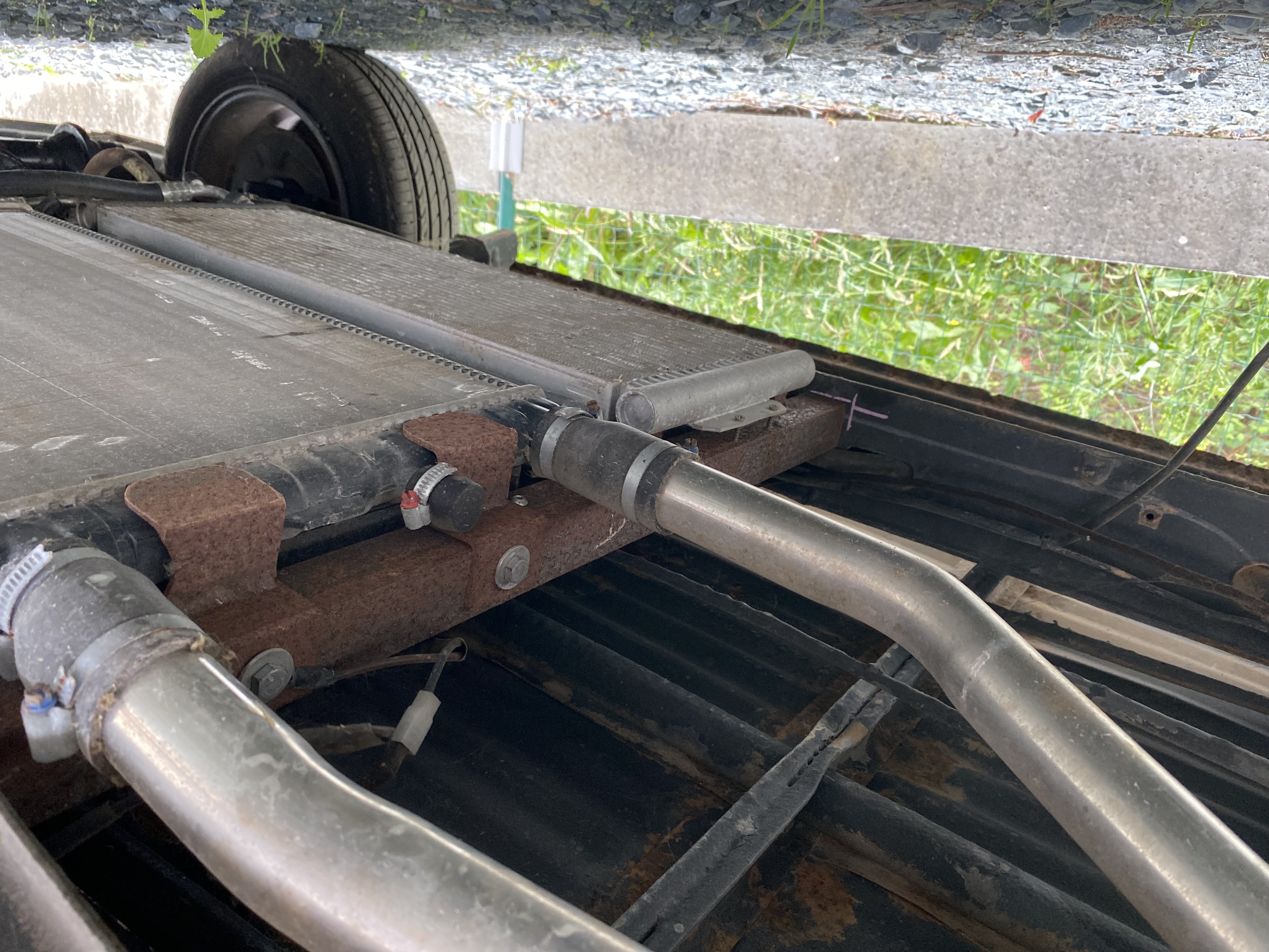

Salut,

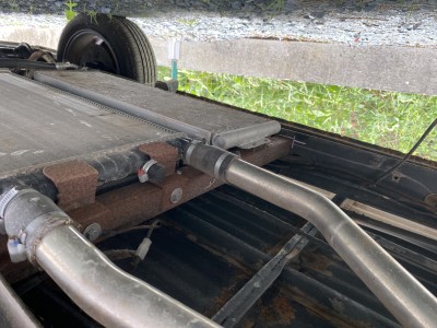

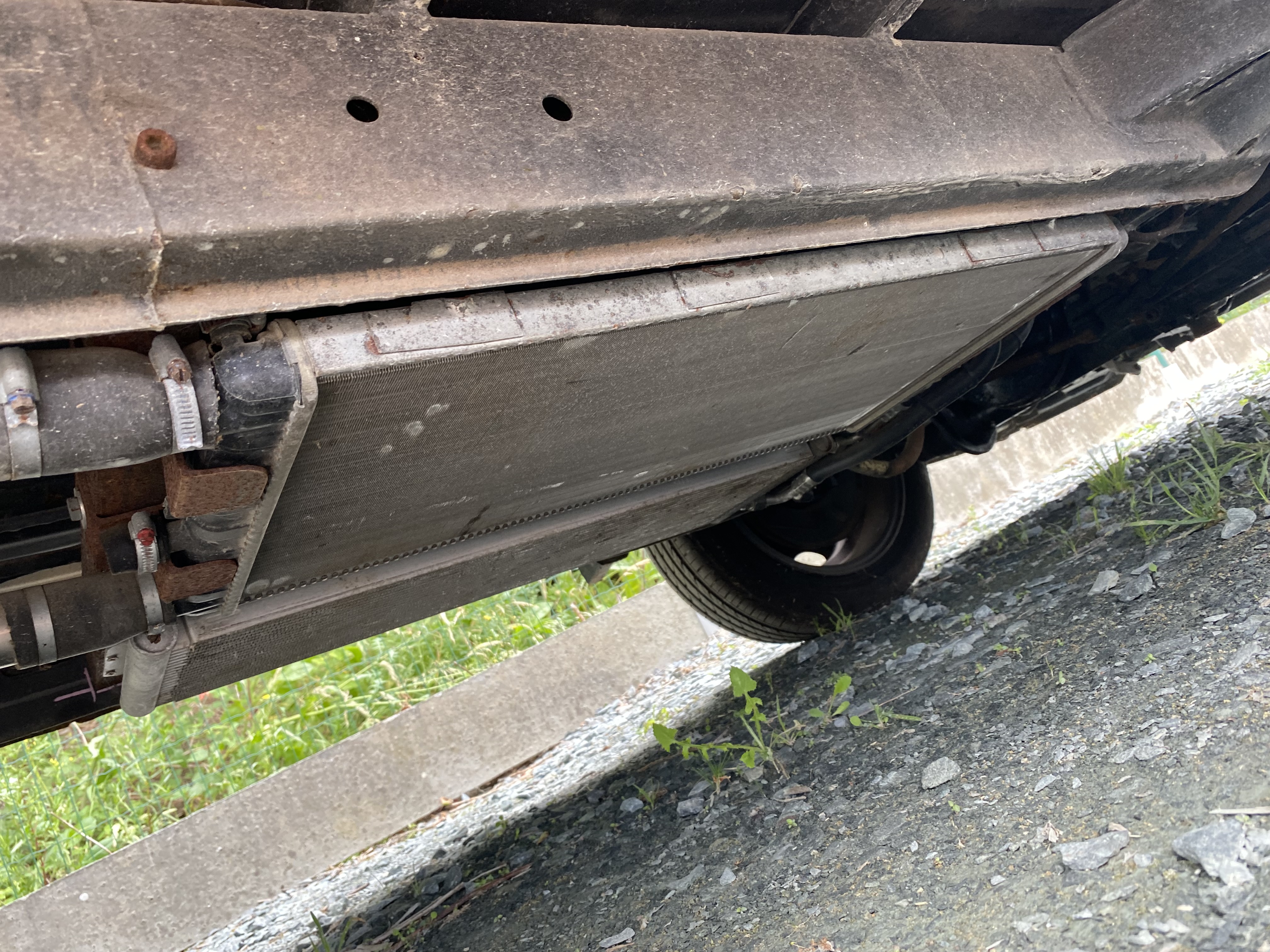

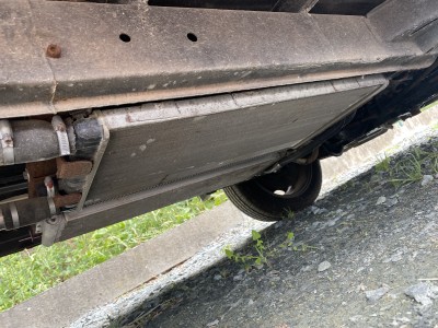

sympa comme montage. Il est où le radiateur d'eau ?

Dessous
Je ferais une petite phot cet apres midi

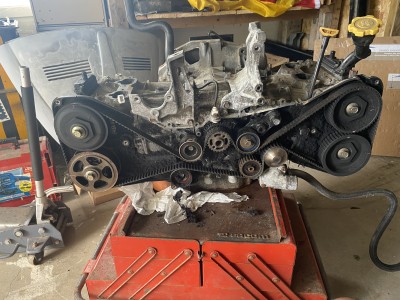

Petite photo des radiateurs
Taf du jour
On sort les culasses et on nettoie ce moteur
Taf du jour

Radias à plat sans écopes, c'est discutable comme solution. Il y a moyen de gagner beaucoup en canalisant l'air.
Si je comprends bien, tu n'as jamais roulé avec ?

Non achete en panne
A priori il roulait avant dans cette config
