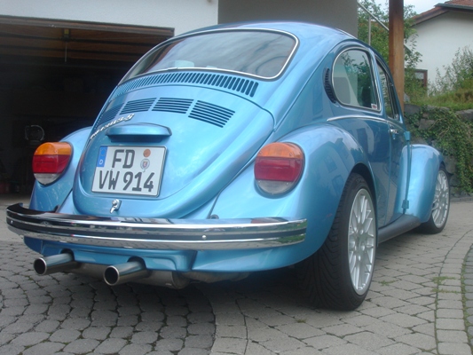

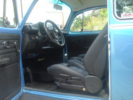

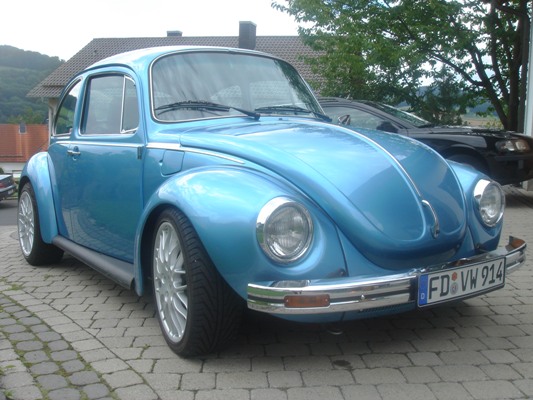

Je vous présente ma voiture, une 1303 un peu modifiée dont je vais vous faire partager les améliorations techniques !
La voiture :

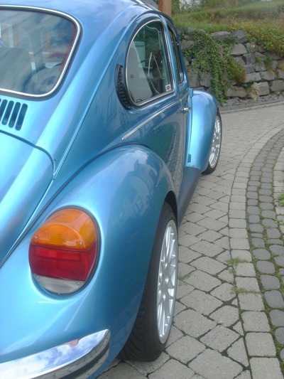

Carrosserie : Entièrement d’origine sauf les ailes. A l’avant, elles sont légèrement tirées pour laisser passer les pneus en 17. AR, elles sont en +2 en.

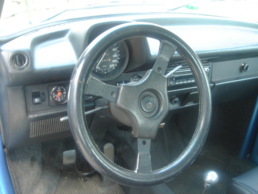

Intérieur : Siège de BMW, compteur 240, montre, compte tour, T° H²O
Châssis : Combinés Remmele aux 4 coins, suppression des barres de torsions

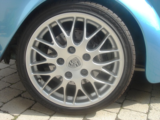

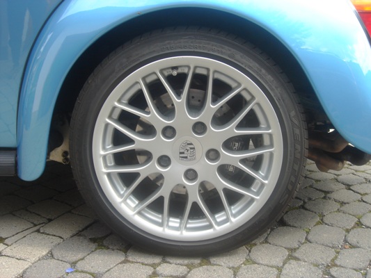

Freins : Porsche 944 Turbo
Jantes Porsche type Classic en 7x17 ET 55 et 8,5x17 ET 50 avec du 205x40x17 et 215x45x17
Moteur : Un Subaru 136 CV qui me permet de me déplacer au quotidien sans me poser de question !

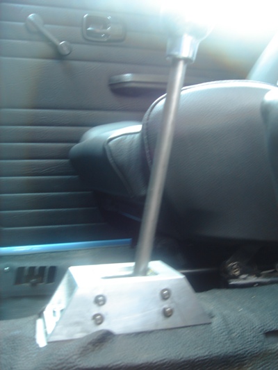

Boite : Porsche 914 avec 5ème plus courte que d’origine LE PIED… c’est un réel de bonheur de rentrer la 5ème vitesses…..
Encore quelques photos….
Voilà… une solution simple et très efficace !!!
Je vous laisse découvrir les photos et reste à votre disposition si vous avez des questions !

j'adore la plaque d'immatriculation !!
