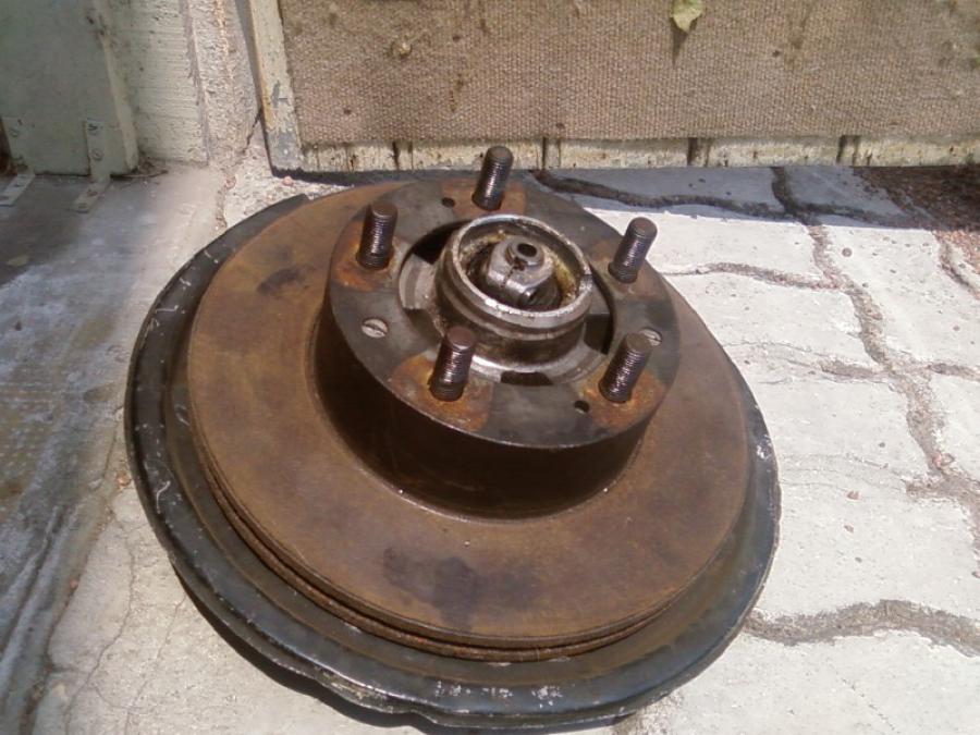

Est ce que quelqu'un peut m'indiquer si ce modele de freins avant est du 944ph1 OU 2!
Car je vous explique mes doutes sur les fusées j'ais déja tout le trou pour passer le cable de compteur ainsi que le petit cabochon avec l'orifice carré.
Donc sa devrais etre du phase1 MAIS le trou supérieur de la fusée n'est pas en face de la jambes de force cox environ 1mm de décalage!!
Pareil en écartement entre la fusée et la jambe de force il y a un petit écart!! :scratch: :scratch:
Donc a mon avis c'est du ph2!
Mais la j'ais vraiment besoin d'aide svp
Fusée+moyeu+disque
Fusée+moyeu+disque
Re: Besoin d'aide!!!!!PH1 OU 2??????
en principe c'est PH2 mais mais des photos des moyeux sans disque aurait été cool pour confirmer
ph 2 sur!!

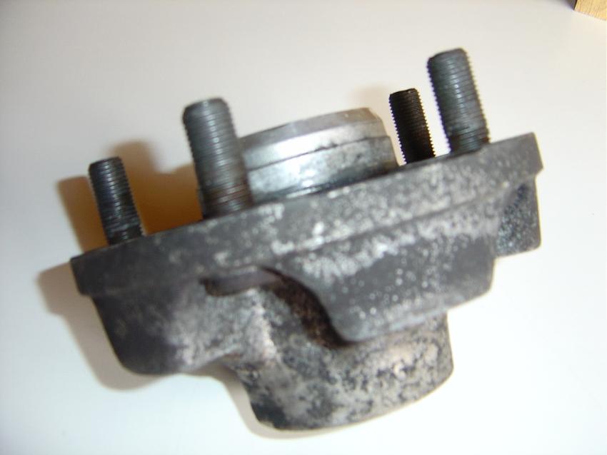

Yes, c'est du phase 2. du Phase 1 ça ressemble à ça:

Phase 1 : disque fixé derrière le moyeur par 5 boulons.
Phase 2 : disque qui recouvre le moyeu, fixé par 2 ptites vis, et pincé entre jante et moyeu.

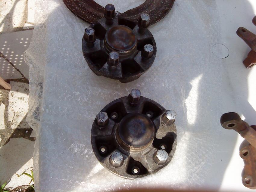

Petit détérage de post car je vouler etre sur mes moyeux sont avec 5 trous pour fixé le disque est j'ai commander les fusée avec et il n'y a pas le trou pour le passage du cable de compteur est-ce normal? donc phase1 ou phase2?

voici la photo je peux en faire si vous voulez.
Phase 1 atmo
il te manque juste un trou dans le cache poussiére?
celui de la fusée est present?

oui il me manque juste le trou pour le cable de compteur dans la fusée et le cache poussiére mais c'est pas grave.
oki mais ta question porte bien sur ce fameux trou?
Vérifie les cotes des porté de roulement sur la fusée pour être bien sur
Car ph1 tu as le trou dans la fusée et ph2 non
Dans mon cas j'ai du le créer
