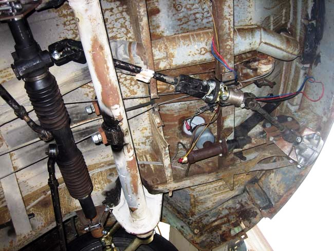

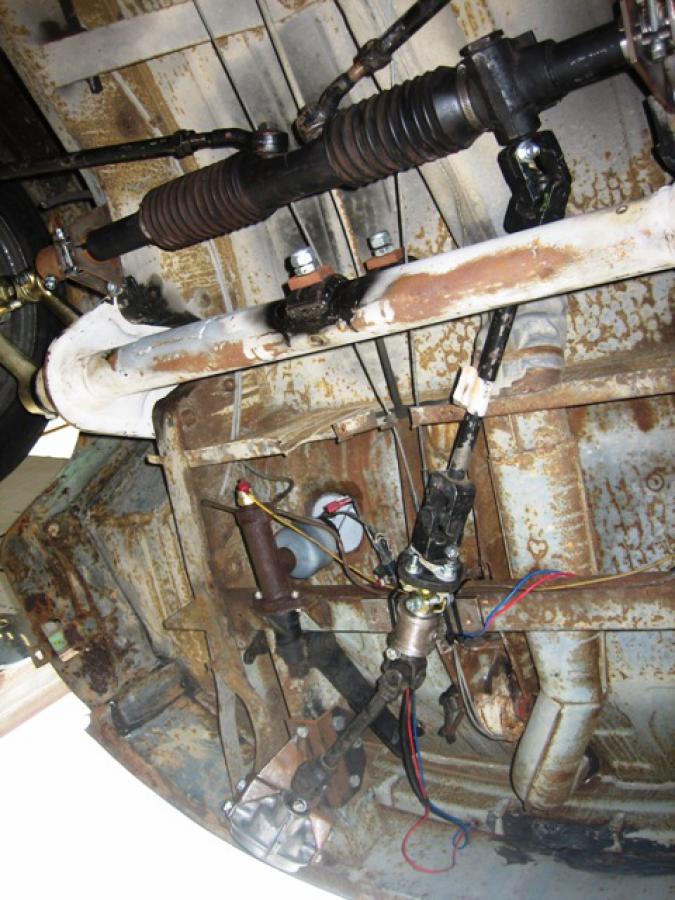

Voila des news la mise sur roues continue pour valider un tas de choses, la hauteurd e caisse se peaufine ça devrait être sympa !
Mais voila les deux nouvelles modifs a étudier:
Le maitre cylindre ne passe pas avec la cremaillère, donc apres reflexions sur deux trois possibilités différentes je pense que je vais simplement mettre un kit CSP gros maitre cylindre et abandonner la solution master vac.
Les images:
En plus l'axe se trouve trop haut par rapport a l'ancien ...
Question droppage là on est pas mal mais le boitier est trop bas alors ça sent la coupe franche dans le longeron!
Y a moyen de gagner au moins 4 cms, et il parrait que ça fait toute la différence! enfin c'est ce que vos copines me disent !! mouarf mouarf mouarf! J'était pas obligé mais c'était trop tentant!
Les images:

Tu pourais nous préciser un peu ton montage pour ta crémaillère de direction ?
Sur mon bay, j'ai mon boitier qui commence à avoir pas mal de jeu alors j'étudie des solutions de remplacement.
Merci,
murdoc
Merci,
murdoc

Donc c'est une crémaillère de 1303, un renvoie de transpo T3 et un palier avec des cardans de direction un de 1303 et un de 1302.murdoc a écrit :Salut,
Merci,
murdoc
Voila ce que ça donne en image
