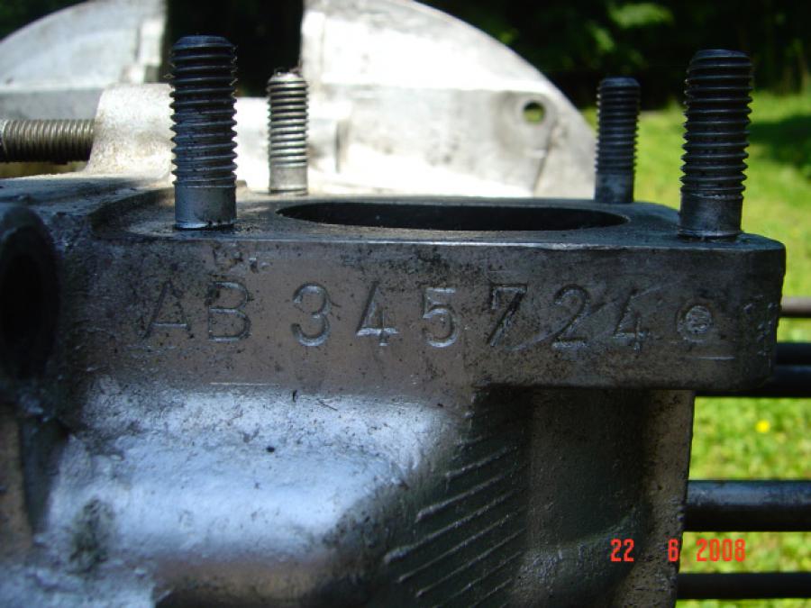

Ce que tu donne, ce sont les n° de carter, c'est à dire les carters seuls.
Le N° moteur est gravé sur le renfort supportant le pied de dynamo/alternateur. Donne nous la lettre on te donnera la cylindrée et les chiffre, on te dira dans quel véhicule il étais monté et en quelle année (enfin normalement).
genre ça
genre ça

Merci pour vos reponse,alore en bas de chaque demi carter c'est bien ecrit 021.101102 D (LA REF) au dessu de ce chiffre c'est AS41 et en dessou signe vw et a cote 3 ?
et en haut comme tu le montre sur la photo au lieu de AB un numero c'est ecrie VOO16510,sur se chiffre sa etait ponçer et retaper(les chiffre).peu ton le voir autrement qu'avec se chiffre?
j'ai vu sur wolsburg datas sa correspond :code V,cylindree 1679,puiss 68,raport volum 7,8,millesimes 1969,modele 411.
