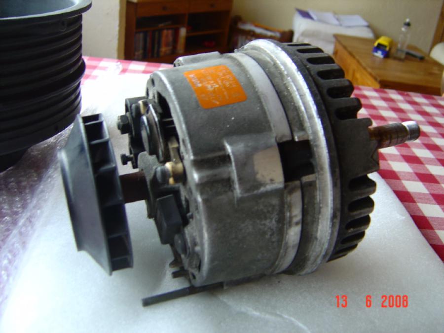

J'aimerais connaitre et faire un petit topo sur (tout) les différents alternateurs intégrés aux turbines Porsche(5,11 et 12 pâles).
Moi je posséde un Motorola a régulateur séparé(sur ma 11 pâles).
D'ailleurs,pour ceux qui en posséde,quel régulateur"séparé" justement avait vous utilisé pour le montage?
Le mien:
Un Paris-Rhone qui équipe???
...et le schéma de cablage des alternateurs a régulateur intégré et séparé.

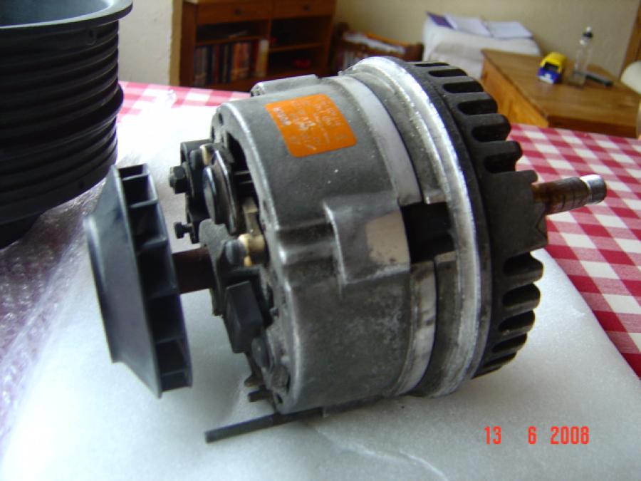

voila deux modeles d alternateur d origine pour turbine porsche
j aimerai savoir si on peut adapter un autre alternateur en place de celui d origne issue d une autre voiture ???
sur un autre post il y a membre qui parle de celui d une ford fiesta ?
parce que en fait j ai l helice une 11 pales et le support d alternateur et c est tout
merci d avance pour vos reponses

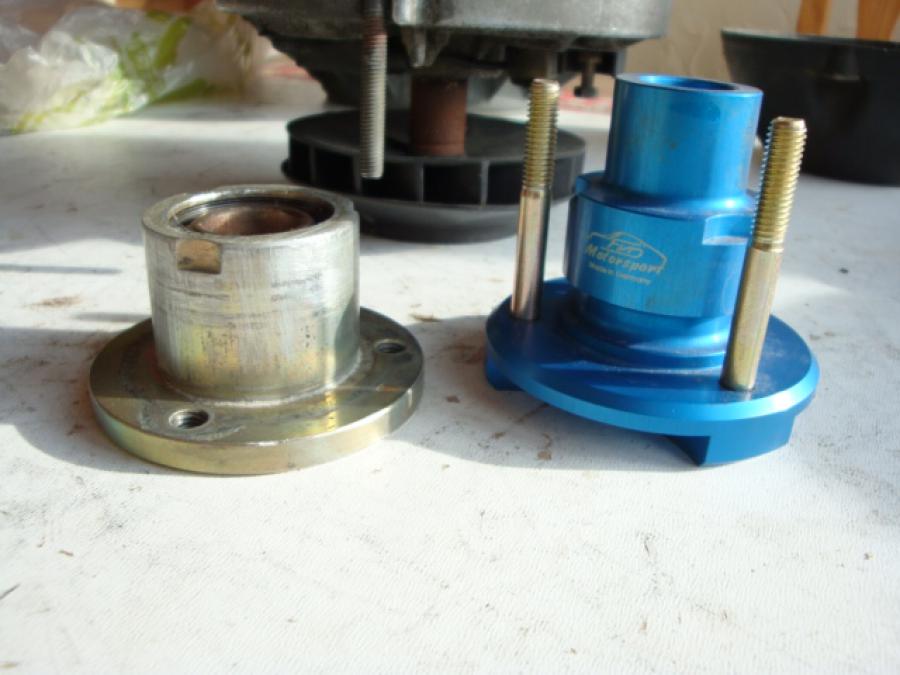

le mien pour une 12 pâles de 964 (idem 993): l'alternateur de la 964... :wink:
et la pièce de transformation double poulie en simple poulie à Dr Alex...
pièce en cours de prise de cote pour modif et améliorations

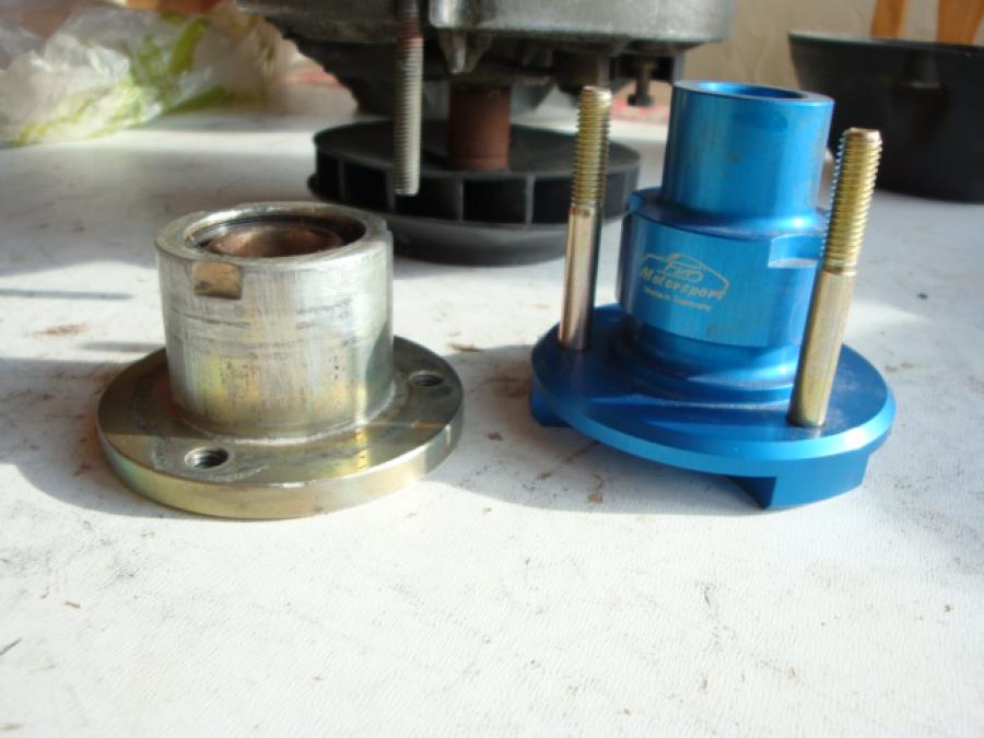

voila mon support en photo mais je n ai pas sont numero de fonderie sous les yeux
@+denis
