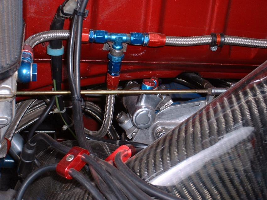

Est ce que vous roulez avec deux maitre-cilindre, un pour l'arrière et un pour l'avant?

Pour un montage double MC, tu as une idée? il faut modifier le pédalier?

Benoit a écrit :Avec un seul, mais de plus gros diamètre.
toi tu as une idée derrière la tête :suspect: :lol:
Messages : 6101
Re: BESOIN D'AIDE POUR CONFIG GROS FREINS.
Non, pas du tout, mais j'ai été interpellé par la remarque de François... c'est un montage jamais vu !
En général, on est plus sur un seul Maitre-cylindre et un répartiteur.

Benoit a écrit :Non, pas du tout, mais j'ai été interpellé par la remarque de François... c'est un montage jamais vu !
si si c'est du deja vu
look ca

mainant, c'est fait, merci alex :thumb:

ElPax a écrit :tu en rajoute un troisième tant que tu y est, pour l'embrayage. A ce niveau là ...
tu mes une boite 6 :boire:
pour l'embrage bé il y est aussi sur le tof il lui manque que la boite 6 :twisted:
et de l'autre coté ca donne ca
