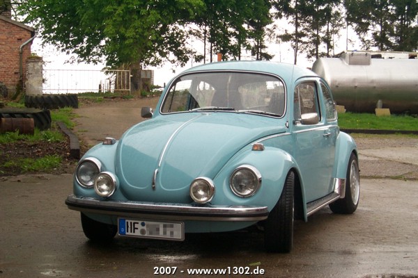

voilà en ce moment parrallelement a l'installation des jantes D90 , je médites sur le droppage de la 13 2 ...
Je suis rentré en contact avec un allemand super cool qui m'a donné toutes les caractéristiques de sa 13 2 sur laquelle j'ai vraiment flashé ( d90 , droppage , sobre :thumb: )...
Pour la descendre devant , il a mis une paire de ressorts de chez taffel en -8 jaune et il m'a dit qu'il y avait vraiment beaucoup de choix niveaux ressorts chez eux et franchement ça me fait vraiment refléchir avant de prendre des Jdf reglables ...
LIEN : http://www.tafel-tuning.de/de/index.html
Voilà sa cox :thumb:
Alors ce que j'aimerai savoir c'est ce que vous me conseillez ... ?
