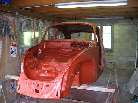

avec le froid qui régne chez nous,j'ai le temps de vous remetre des photos et continuer la description de la bête.
donc preparation et peinture ont eu lieu en mai 2006 gros travail car le toit avait reçu une bonne grosse chute de neige d'un toit de maison.pour le reste pas trop de souci car la majeur partie des exterieur est neuf : façe avant complete,lateraux arriere idem.....
PEINTURE DES INTERIEURS DE CAISSE
ET PEINTURE DES INTERIEURS
ENSUITE PASSAGE EN APRES DE CHARGE
PAUSE D'UN APRES ANTI ROUILLE MARINE QUI EST PLUS RESISTANT
ANTI ROUILLE
ANTI ROUILLE

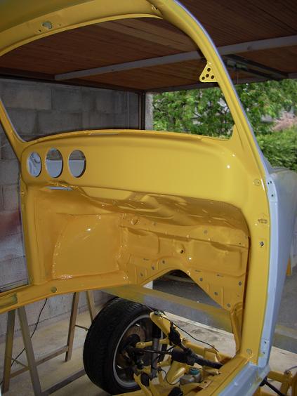

après les intérieurs,vient le tour des extérieurs.
jes jantes sont des CUP 2 en 7*17 toutes les quatres montée en 205/45/17.
AVEC VOTRE SERVITEUR

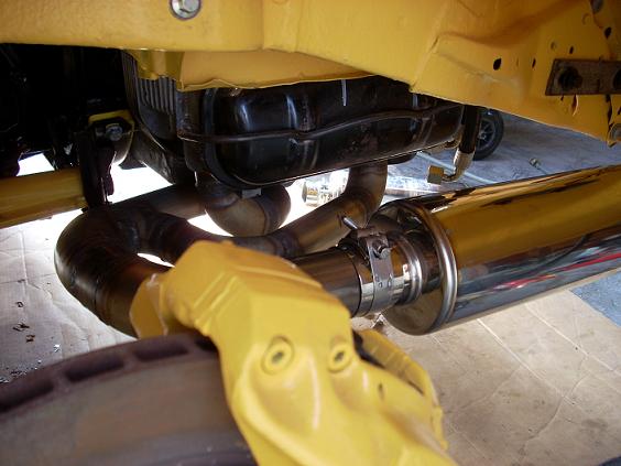

salut ,des nouvelles du projet apres la peinture ,le remontage peut commencer:

ta pompe a essence est au niveau de la boite ? pas sous le reservoire ?
Benoît.
Re: 1200 de 68
Joli boulot, c'est très propre :thumb:
Effectivement, je trouve l'emplacement de la pompe à essence assez "inhabituel"

Re: 1200 de 68
Message par bruno25 »
oui la pompe a essence et dans l'interieur de la joue d'aile pour etre au plus près des carbus;en cas de pépin sur la route,il y a moins de risque(pour moi) de rependre de l'essence partout.
je vais peux être la deplacer si je trouve un systeme de coupure d'essence en cas de chocs.
Re: 1200 de 68
C'est pas faux. Mais il me semble que les pompes électrique préfèrent être plus proche du réservoir afin de moins "forcer" lors de l'amorçage à la mise du contact. D'où une durée de vie la pompe plus élevée. Mais je me trompe peut-être... :scratch:
Re: 1200 de 68
Il existe des relais qui coupent la pompe quand le moteu rne tourne pas (absence d'allumage)
