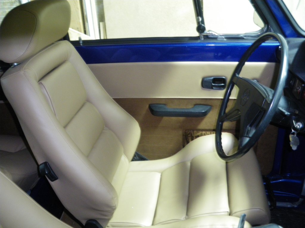

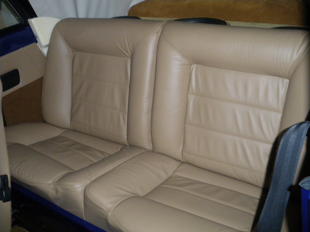

Jolie sellerie, dis nous en un peu plus.
Ok c'est des Recaro devant, mais la banquette ?
C'est toi qui a fait faire le cuir ?

alors la banquette il ya eu un peu de modif pour la faire rentrer, c'est une de golf cab
pour le cuir je l'ai fais faire par un sellier avec les panneau de portes en alcantara et la capote en alapga. le tableau de bord sera aussi en cuir une fois que j'aurais adapté l'instrumentation de 914.

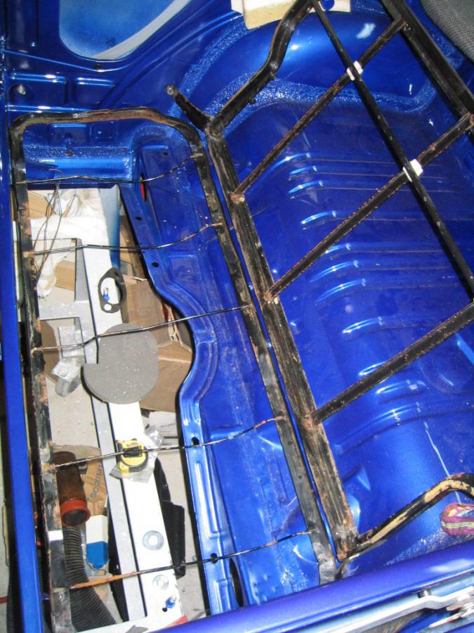

cintrage des tubes pour les glissières
glissières récupérées sur des sièges de golf

banquette arrière
banquette arrière
adaptation de l'armature

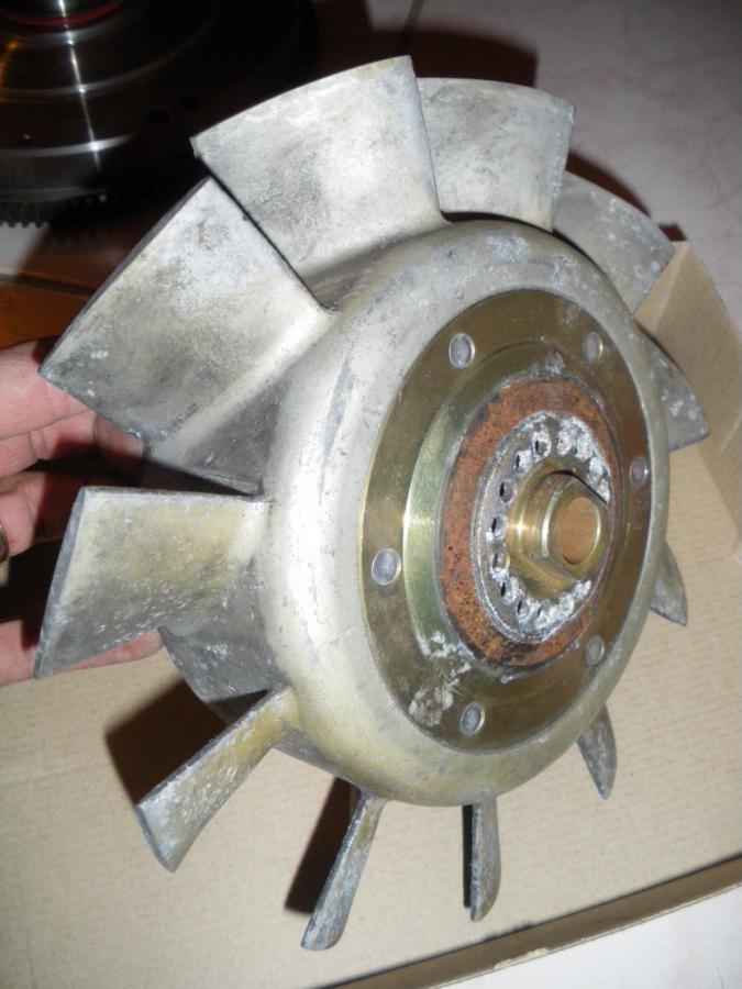

voila l'occupation du moment
en mode poncage
en mode poncage
pour monter la dessus on enleve un peu de copeaux
c'est avec cet outils que l'on fait la forme qui épouse la turbine
une petite cale pour faire la liaison
