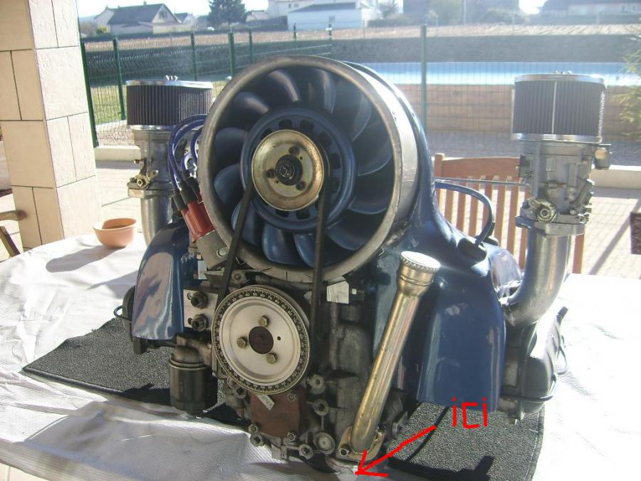

je pense que c est une question un peu c.. c est quoi cette plaque ronde sous le tube de remplissage d huile ça doit faire 70mm de diamètre avec le bloc il y a un joint ? car sur mon nouveau 2.4 ça coule un tout petit peu et chez les revendeurs je vois pas ce que c est merci de vos reponses

moi, j'ai ma sonde de T° d'huile comme d'origine sur les 914.
l'étanchéité se fait avec un joint O-ring et deux petits joints en cuivre sous la tête des deux vis de fixation.

j ai eu ma reponse ! sous la coupelle il n y a rien juste un gros joint torique.
