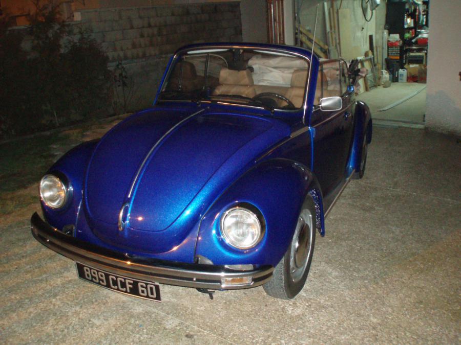

oula c'a fait un moment que j'ai pas posté quelques petites news rien de bien méchant pour le moment.
remplacement de l'échappement d'origine
une petite vue au passage des dessous
par un tuck-away, j'en ai profité pour y greffer une sonde lambda.
et en route pour un 2ème mariage
vu les températures en ce moment j'ai commencé a monter un eberspacher avec fabrication de l'échappement en inox et des tubulures en poly (grand merci à bill77 pour son aide)
