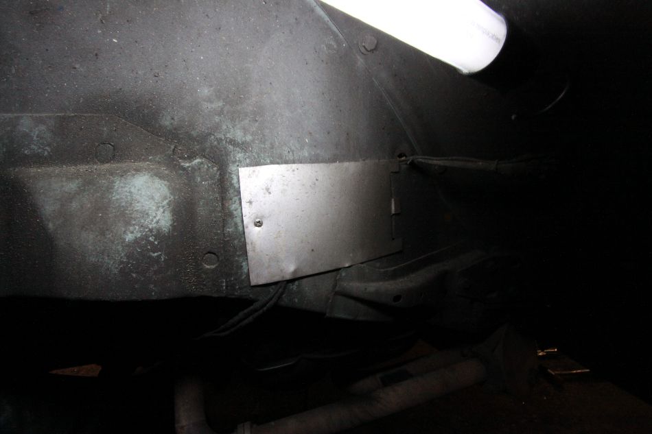

Ayai ! , je me suis lancer hier soir, j'en est fait une sur 2.
Ptite photo pour illustrer la chose.
Dim: environ 15x20cm

Joli !

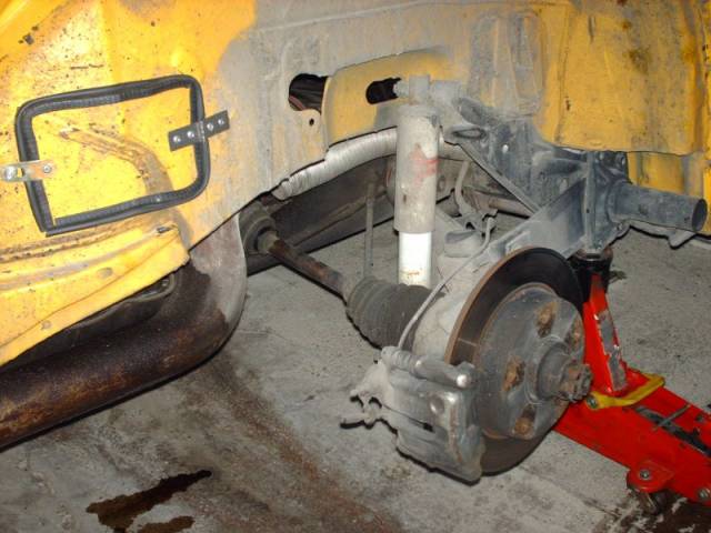

moi sur ma 1303 j'ai acheté chez http://www.hookyspanelshop.com/ un kit pour 80 € il y a juste jusqu'a découper les contres ailes arrières et souder les supports
Voila le montage fini
