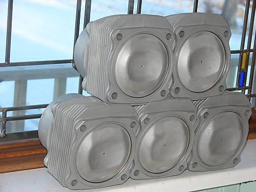

aller pour vous faire avancer :wink:
Re: Cylindres/pistons de 964 sur un T4 ?
Donc pour résumer: Alex à encore une longueur d'avance... :P
- Reperçage des cylindres: possible
- Usinage de diamètres d'emboitement: possible, comme toujours, on le fait pour monter des piston plus gros...
En plus: il faut, à première vue:
- refaire les faces d'appuis des cylindres
- rétrécir les pistons
Euh c'est quoi au milieu du piston usiné? Un gros trou suite à l'usinage? :scratch:

Alex a écrit :aller pour vous faire avancer :wink:
Cool to see those again: c'est le pistons/cylindres de moi; c'est etais un long temp :wink:
Had them with a welded 76,4mm stroke (just like the original 964) to give 2400 cc's.
Le 964 n/a a gauche; le 964 turbo piston a droite:
Le difference c'est petite, mais ceca:

Obiwan a écrit :Walter,
You used the 964 cylinders with 964 Turbo pistons on your T4 engine ?
Not yet. I have done the 964 cylinders with the shaved 964 n/a pistons as in the above pictures (those were my parts/pics :wink: ). I have aqcuired the new turbo pistons (were cheap) with the idea for a future turbo application :twisted:
In addition to the cylinders works, is there any special things to do to fit the T4 engine ?
Obi
Spacers under the cylinders, depending on stroke/rods; pistons 964 have 23mm pin diameter, so need to rebush; check for valve clearence with a domed piston and machine the head/combustion chamber mirrored to the piston dome for clearence and good squish.

Obi > Tu utilises des pistons de 964 Turbo avec des cylindres de 964 sur ton T4 ?
Airspped> Par encore, j'utilise les cylindres de 964 avec les pistons de 964 retaillés (cf photos). J'ai acheté pour pas cher les pistons de 964 Turbo pour un projet de greffe de Turbo
Obi> En plus des usinages sur les cylindres y a t'il d'autres operations à effectuer pour un montage sur T4?
Airspeed > Eventuellement des cales sous les cylindres, cela depend de la course du vilo et des billes choisies. Les axes de pistons sont en 23mm donc il faut rebaguer les bielles.
Il faut verifier la levée des soupapes avec des pistons à domes, un usinage de la chambre de combistion de la culasse peut être necessaire pour un bon fonctionnement.
