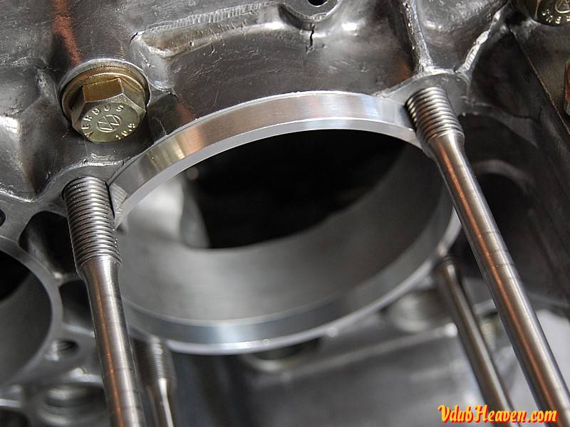

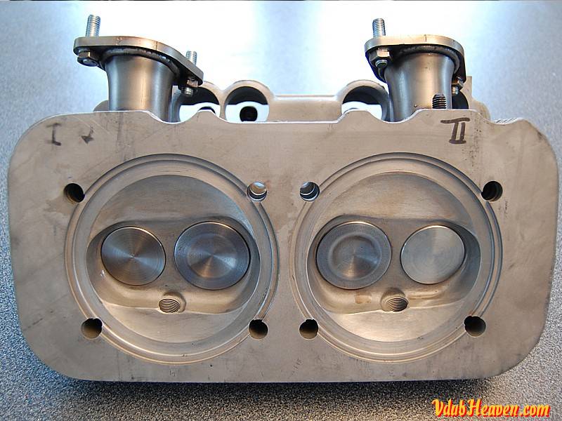

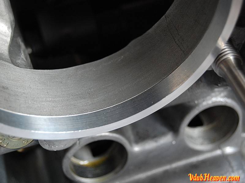

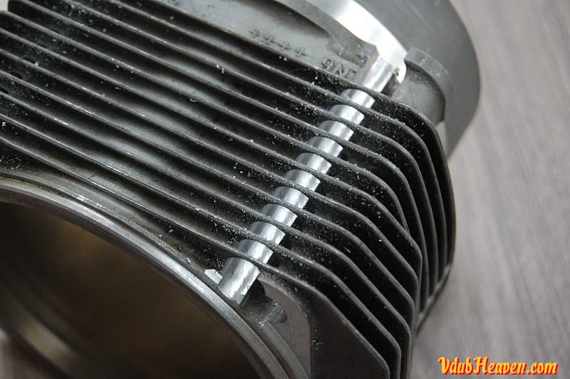

I have cut a 'shaved' piston in half for you:

Airspeed a écrit :Merci Obi pour le translation :cheers:
Thanks for the pictures and the answers you provided to us, Airspeed.

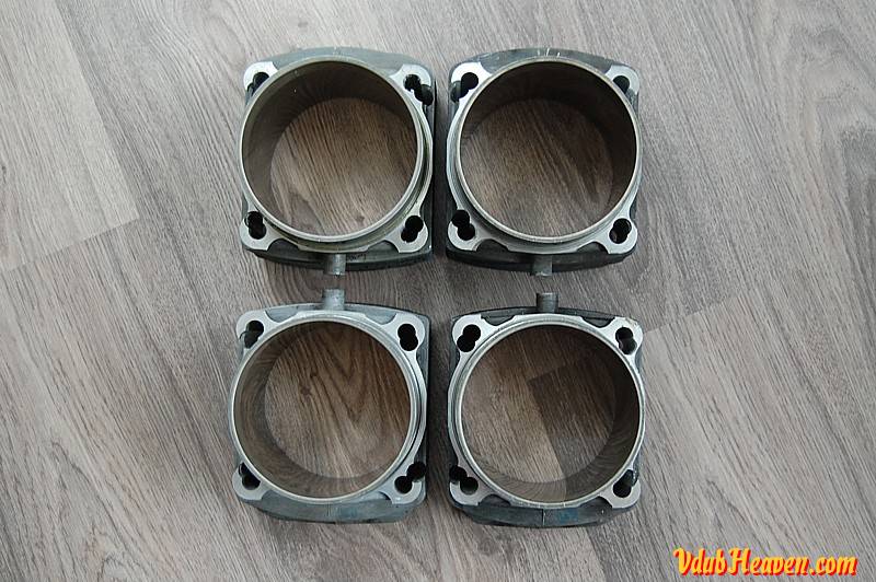

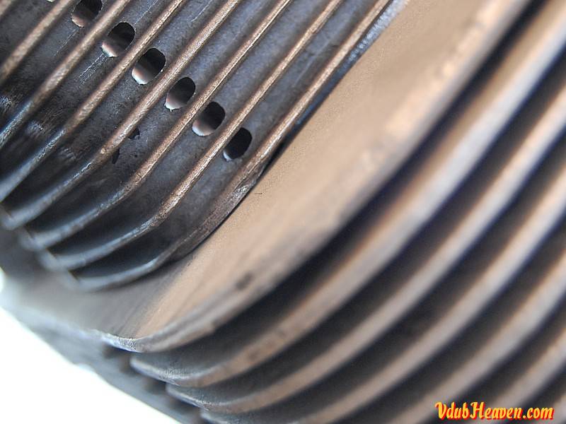

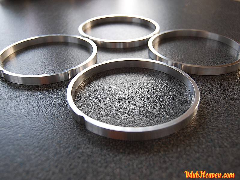

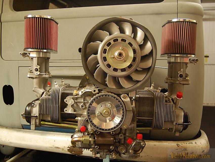

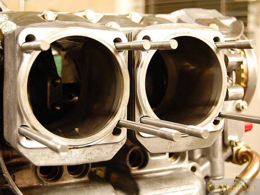

Voici ce que j'ai trouvé au détour de ce site
http://www.vdubheaven.com/forum/viewtopic.php?f=11&t=63
benicox
Messages : 464
Localisation : BZH (56)
Re: Cylindres/pistons de 964 sur un T4 ?
Message par benicox »
Alex a écrit :Voici ce que j'ai trouvé au détour de ce site
:boire: :boire: :boire:
Trop cool ça Alex :thumb: :thumb: :thumb: :thumb:

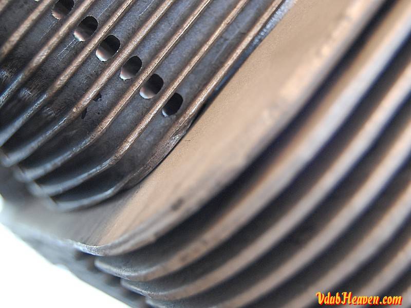

C'est quoi l'alésage / course du moteur 964 stock?
Messages : 3598
100 x 76,4
Il me semble qu'il sont traité nikasil
benicox
Messages : 464
Alex a écrit :100 x 76,4
Yes, traité nikasil, c'est ça qui est très bon :thumb:
