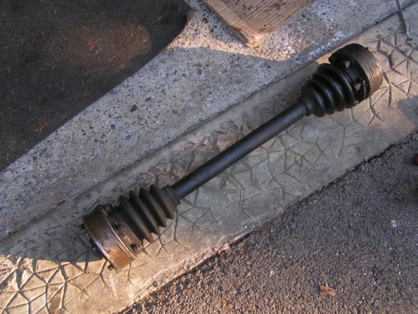

Donc oui, je monte tout de suite les bras alu. Les problèmes:
- Les cardans=> Benoit avais un plan sous le coude pour des cardans de powpow. un coup fil et comme c'est toujours d'actu, je les récupère vendredi.
- l'élargissement des ailes (+4)=> Je réquisitonne celles à Benoit et comme faut que je fasse peindre la coiffe et la jupe, je suis plus à 2 ailes prêt.
Bon et benoit, tu dis pas le reste...
En même temps, j'aurais eu du mal à cacher les bras alu sur le photos qui suivront.

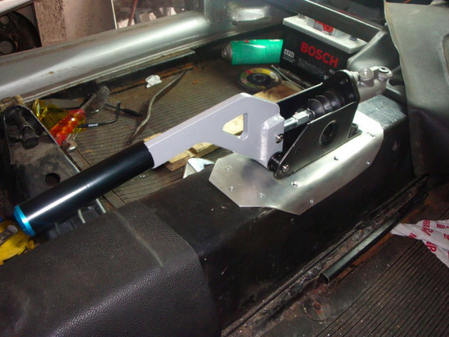

Pas mal bosser samedi, ça motive:
Le levier de frein à main à trouvé sa place définitive. Les bras alu ont enfin fait connaissance avec la cox. Les couvercles de barre de torsion sont validés. Montage avec des vis vis épaulées (corps diamètre 12, filetage M10
Benoit est venu me filer la main: Il m'a piqué mes bières, bouffé ma pizza et accessoirement, il s'est occupé des modif' cardans. Bon, je déconne mais merci Ben, super taf et ça avance mieux à 2... Ca fait du bien au moral.

ça commence a prendre forme!
j'apprécie particulièrement le frein a main.

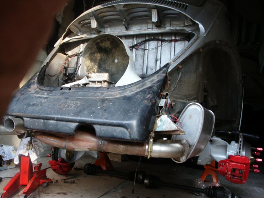

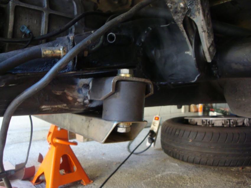

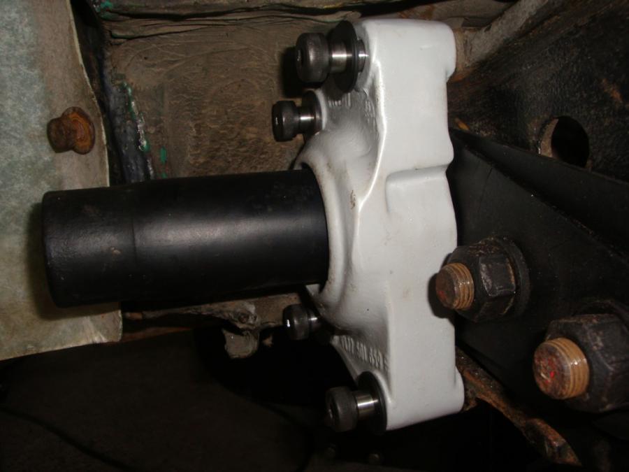

En gros, j'ai monté le compteur de 914. Les barres de torsions de 1200(!) sont remplacées pas des 944: Les supports du renfort de nez de boite sont soudées: Les lames 944 sont montées avec des silent bloc uréthanes modifiés: Voilà l'ensemble. Reste à monter mes goujons (réception samedi) pour les amortos et les vis lames/bras. Avec Benoit, on à fait un petit montage à blanc du moteur avec l'échappement pour valider le pot, les jantes et les ailes. Voilà pour les news. Ca avance. D'ailleurs, il est content Ayrton
Enfin bref... Oui, je suis pas resté sans rien faire des mes 10 doigts quand même.
