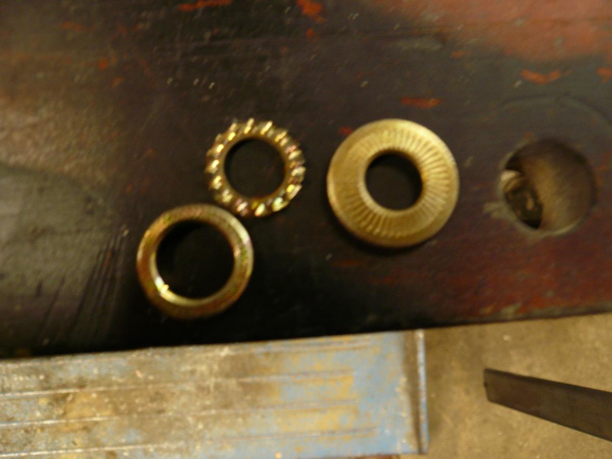

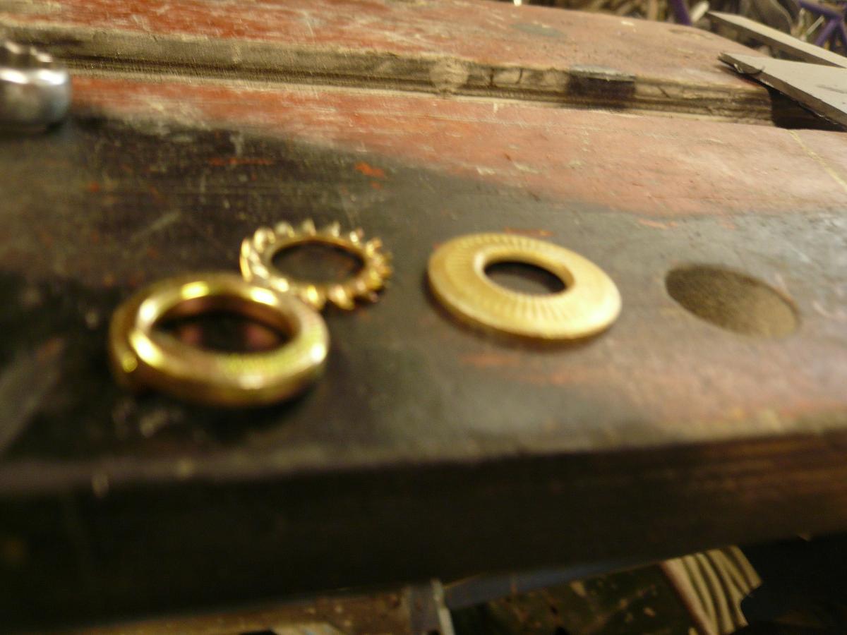

Hello tout le monde
j'ai eu un petit souci au niveau de la mécanique...
je serrais les vis de volant moteur quand...
heureusement tout s'est bien passé pour la retirer avec l'extracteur...
je suis donc parti a la recherche de vis 10.9 par chez moi
mais je n'en ai pas trouvé avec épaulement
par contre les têtes sont en 19 au lieu de 17 et toutes les têtes passent
ainsi que la douille pour les serrer...
ma question est:
est ce que je mets les vis sans rien (vu leur taille de tête supérieur)
ou est ce que je mets une rondelle j'ai 3 type de rondelles différentes sous la main
voila les photos
j'attend vos conseils...
merci

11 daNm le couple de serrage des boulons de Volant moteur :) Pas une barre de 2m !!! :?
Je te confirme c'est bien du 10.9 la qualité des boulons origine :wink: les boulons travailles en cissaillement .
Ensuite il existe les BAS 12.9 épaulé . :wink:

vis avec épaulement indispensable
perçage du volant moteur 13.1 mm :wink:

oublie le montage avec les rondelles de castorama, il faut des boulons epaulées 10.9, le 12.9 c'est pour les grosses prepa.
les 10.9 coutent 5€ piece
