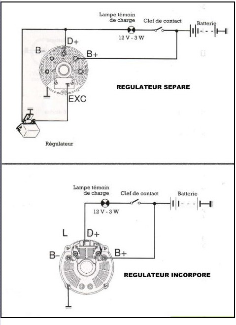

bon je pense que j ai oublier un detail
je crois que j ai un alternateur a regulateur separer(d apres le schemas)
je peux utiliser quoi comme regulateur? un de cox 12v,un de combi,un porsche?

Message par germandrag »
salut !
tu peux mettre ca comme régulateur c est ce que j ai
je viens de changer le mien pas + tard qu hier j ai 13.6 volts en charge
trouvé sur ebay pour 25e et neuf
a priori c était monté sur les r5 , super5 et express
a+!
