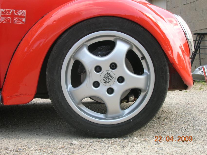

voici ma 55 quand je l'ai acheter
montage des frein de 944

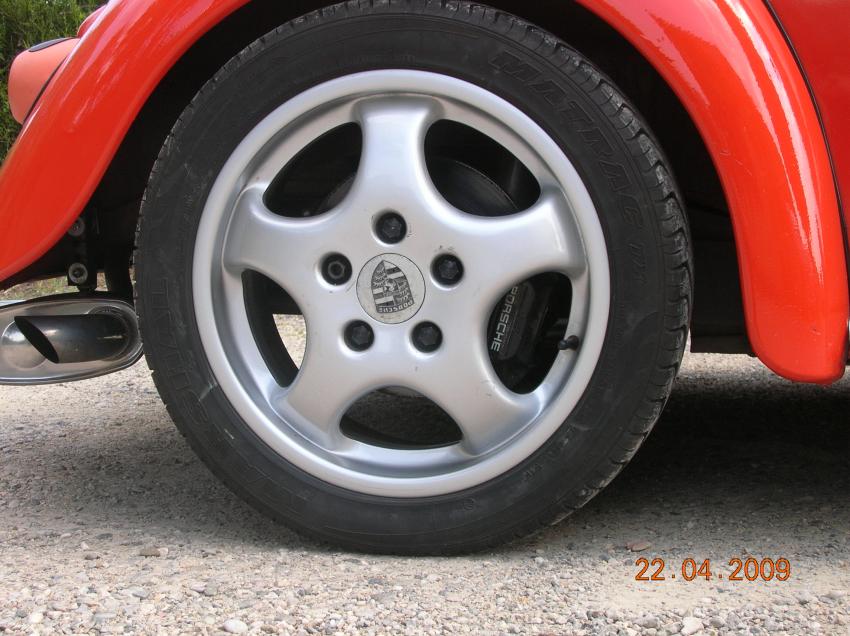

1er version jantes fusch "16" avec aile arriere +6cm (pas terrible) encore avec le pied moule et la slpit case et en 6v
2eme version avec jantes telephone en "16" aile arriere d'origine le 1600 cm2 , boite recente et en 12v

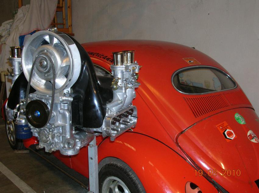

avec le 1600 cm2 un peut preparer ( en attendent le t4)

Ouha super auto on en voit pas souvent des ovale avec le style german moi j'adore surtout avec les fuch en 16" bonne continuation pour ton projet :thumb: .
Euh c'est un peu un plat de spaghetti ton pied moulé :lol: . Et c'est quoi sa un split case :roll: ?
A plus et bon courage benji

elle est digne d un vrai GERMAN avec les cup 1 .moi j la kiffe comme ca, bon courage!

Elle est vraiment belle surtout avec les cup, j'adore.
Juste une petite remarque sans prétention, tu devrais enlever un demi plan mais pas plus à l'AR pour retrouver un carro neutre à l'arrêt (quitte à perdre 3cm en hauteur) car au roulage, ça ne doit pas être ça.
C'est une opération qui ne te coutera que du temps et tu as gagner beaucoup en tenue de route, de cap et style car le positif, ça pèche un peu.
A part ça, c'est vraiment beau, félicitation.
Re: ma 55
Yes même petite remarque pour la hauteur de l'arr. Et perso je remettrais des pare-chocs. Mais ça c'est une affaire de gout.
En tout cas, vraiment classe ton ovale. :thumb:

pour la hauteur arriere je pense que deja je vais mettre des pneus un peut plus haut ( en 50 ou 55)car dessus il y a du 45 et apres je verrais si je la decrante ou pas
apres les pares-chocs sont prevu mais pas desuite

Avant de rabaisser l'arrière , tu devrais mettre ton T4 pour voir si cela ne la rabaisse pas du fait du poids par rapport à un T1
denis-34
Messages : 79
Enregistré le : 05 janv. 2009, 22:04
Votre German : cox 55
Moteur : t4 2366 cc
Localisation : Paulhan (34)
Re: ma 55
Message par denis-34 »
oui , c'est se que je compte faire car je pense que le t4 est bien plus lourd que le t1 et si sa n'est pas assez je d'enleverais 1/2 crant
