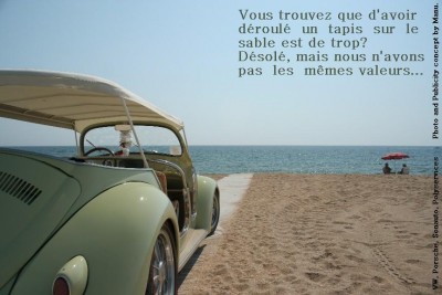

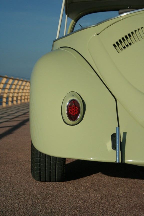

Oui, Sebastien Plattner de chez Polyservices sur son ovale Sonauto de plage a élargi les deux ailes arrières en toles d'origine de +/- 1 pouce. Et ça ne ce voit pas.
