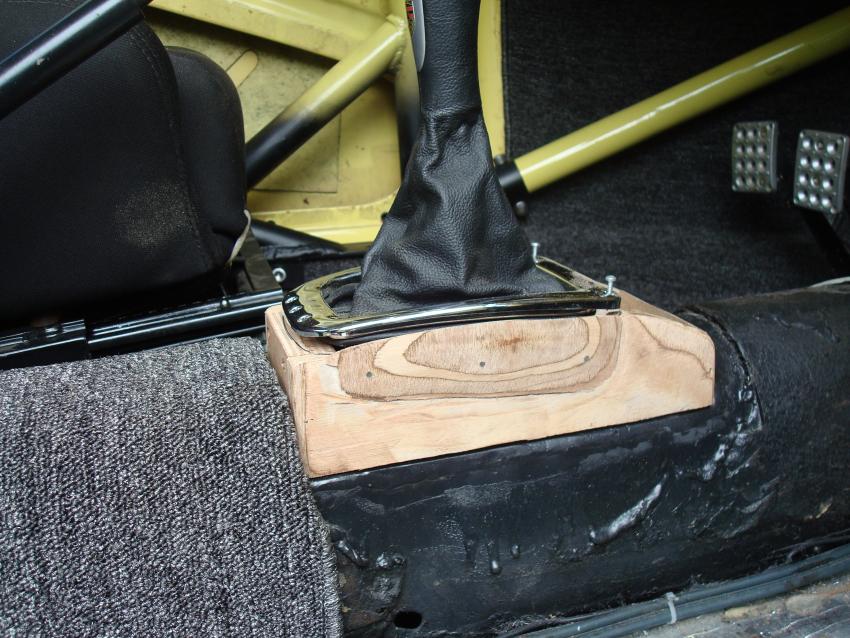

voila les photos de la fin du remontage!
déjà arrière trop bas... recrantage de un cran... pour redécranté d'un demis (g cru péter un plomb)
pi embase du levier de vitesse... contreplaqué, ponceuse, moquette et voila!
harnais, baqué et intérieurs de portes
demain lavage... réglage phares... deux trois con....ries et coup de tel pour parallélisme et contrôle technique!

ptite info: c quoi ton levier de vitesse???

c'est un 993!
elle vient d'ou ton embase dorée?
