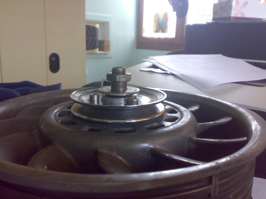

bonjour a tous je viens d'acquerir une soufflante porsche 12 pales de carrera 2avec alternateur revisé porsche. 8)
j'ai plusieurs question, quel est son diam?puis-je la monter avec un usinage plat et platine bas... :?
cette turbine a une forme special, elle a 2 bord au lieu d'être arrondi il y a 2 met plat, est ce d'origine(je ne vois aucune trace de meule!!) :shock:
puis je faire chromer l'helice?
est ce que je peut rabotter l'arrondi pour rattrapper a hauteur des met plat ou ya til un risque pour le dejantage de la ceinture de turbine?? :(
et derniere question, apres avoir monté la turbine la vis depasse enormement, il parait qu'avant il y avait une poulie de clim??? :scratch:

salut Gui.
Y'a déjà un post sur le sujet ici
Pour faire chromer l'hélice, c'est une affaire de gout, mais souvent celle que l'on vois sont polies. ça c'est toi qui vois.
Les "méplats" sont d'origine. Dans tous les cas, il te faudra usiner le carter de turbine, donc les plats vont disparaitre. tu pourras pas la monter comme ça sur un usinage classique type BAS car le diamètre du carter sera trop important. Idem pour le montage avec usinage à plat et patine type Remele.
La poulie supplémentaire montée d'origine sur ce type de turbine (964/993) viens du fait que l'hélice n'est pas solidaire de l'alternateur, mais monté sur un roulement sur l'axe de l'alternateur. Il te faudra faire un montage pour supprimer ce roulement et ainsi utiliser une seule courroie/poulie.

De mémoire elle fait 280
sur 993/964 la poulie de clim se trouve sur le vilo (c'est une poulie 3 gorges)
Donc comme l'a dit ayrton te faudra une piece pour les rendre solidaire.
Sinon tout pareil usinage de la turbine OU fabrication d'une cale pour rattraper le diametre (cad une cale faisant 260 en bas et 280 sur le haut)apparement une folution moins rigide est préférable (vu sur la cab bleu allemand il avait une cale alu et est passé a une sorte de polyuréthane!)
