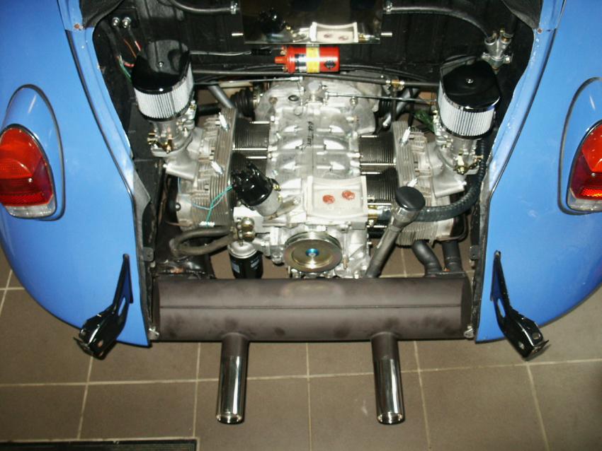

j'ai un Taffel sur un t4 2056, belle finition et look origine (enfin plus gros lol) tout inox avec un traitement sur les J-tubes.
on entend plus les carbus que l'échappement quand on a le pied lourd...

il va falloir faire appel aux connaissances des spécialistes pour connaitre la différence entre un 4en1 et un pot du même genre que moi !
au moins, à partir de là, tu sauras vers quel type d'échappement te diriger, ce qui limitera tes cherches ...
