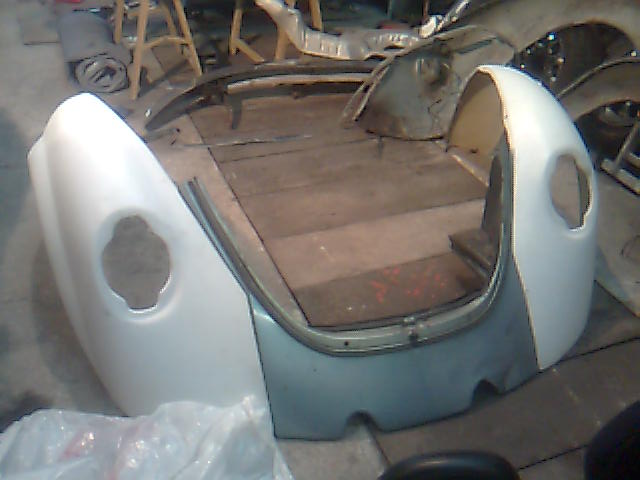

Quelques news rapides quand même, le capot fibre de la cup ayant ses supports de ferrures, ceux-ci ne me servant à rien sur la cup et n'ayant pas envie de tailler dans tous les sens sur ce capot, il va direct sur la daily. J'en ferais faire un autre à Dinky façon peau de couille tendue, j'ai aussi recup mes ailes cup de la daily chez lui ce week-end.
