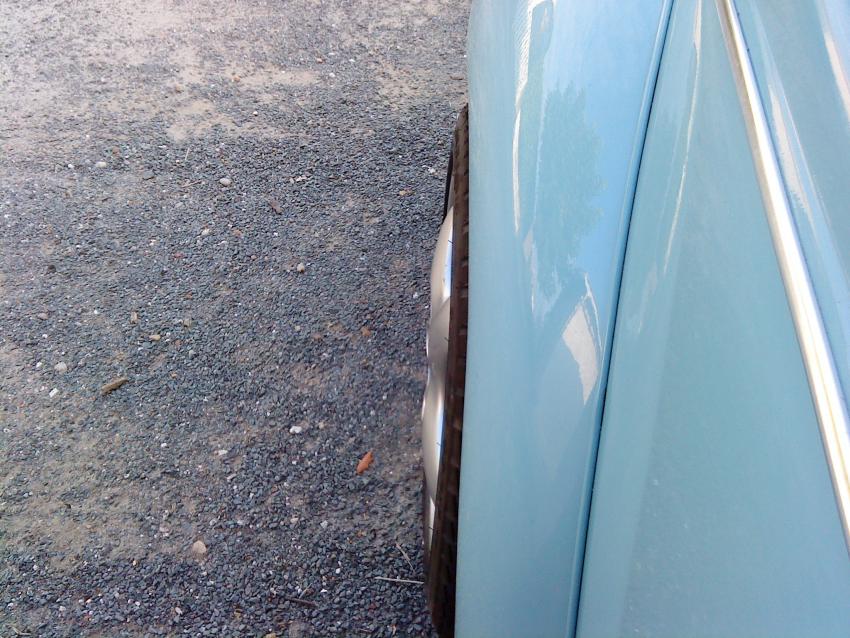

Moi aussi sa passe avec un ET70 et les frein de 944 et la cales d'origine sa passe vraiment prés des vis de la lame et du truc en férraille pour la butée.
Sa donne sa:
A plus benji
PS: je ne sais pas trop me faire comprendre.

benji-cox a écrit :Moi aussi sa passe avec un ET70 et les frein de 944 et la cales d'origine sa passe vraiment prés des vis de la lame et du truc en férraille pour la butée.
Salut Benji,
tu as une cale de combien à l'arrière ?
Fabrice

si il parle des cales d'origine des 944 atmo, c'est du 20mm, donc ET 50 sans calles
