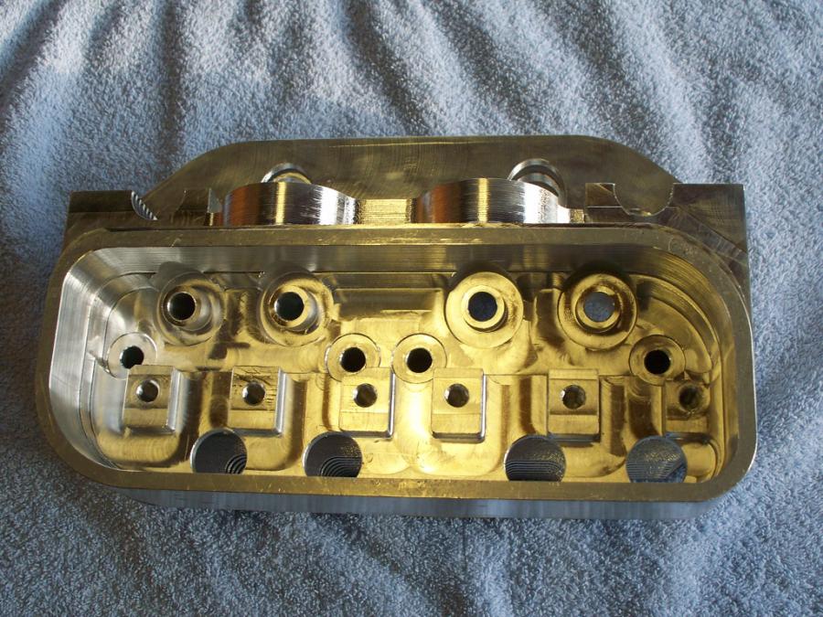

Voilà, ça avance, la caisse est finie et remontée. J'ai installé un 1600 pour tester la boîte et les freins, tout à l'air de bien fonctionner. j'ai aussi troué le capot avant pour y mettre le bouchon réservoir chromé. Il me reste donc le 2L4 à monter.
les culasses sont en cours de finition, elles sont magnifiques... je vous met quelques photos :-D

Oui LRJ a fait un super travail.
Quelques précisions si je puis :
- taillé hors masse d'un bloc alu forgé de haute qualité.
- usinage admission pour pipe Scat split port, bcp de matière reste dispo pour agrandissement (39mm "équivalent diametre" stock de mémoire!)
- distrib T1 prévu pour culbu scat 1.4 sans "marteaux a visser"
- usinage pour tube enveloppe (à ressort) T1 coté culasse, avec douille à placer coté bloc pour interface
- echappement pour du classic T1 4en1. Le choix reste libre!
- taille soupape sur demande (jusqu'a 50x40 je pense)
Pour le prix (très honnête), je laisse a Pascal le choix de le publier ou non.

Ben pour le prix... je ne le connais pas encore vraiment, j'ai juste eu une fourchette. Dès que LRJ m'aura confirméle prix exact je le communiquerai.
En tout cas il a fait un travail magnifique et j'ai hâte de voir ce que ça va donner au banc moteur et sur la route.
Mes culasses seront des versions allégées en "seulement" 40/46 alors que les autres seront en 40/50. D'après LRJ, 2L4 est le minimum, 2L7 ou 2L9 c'est mieux.... on verra.
