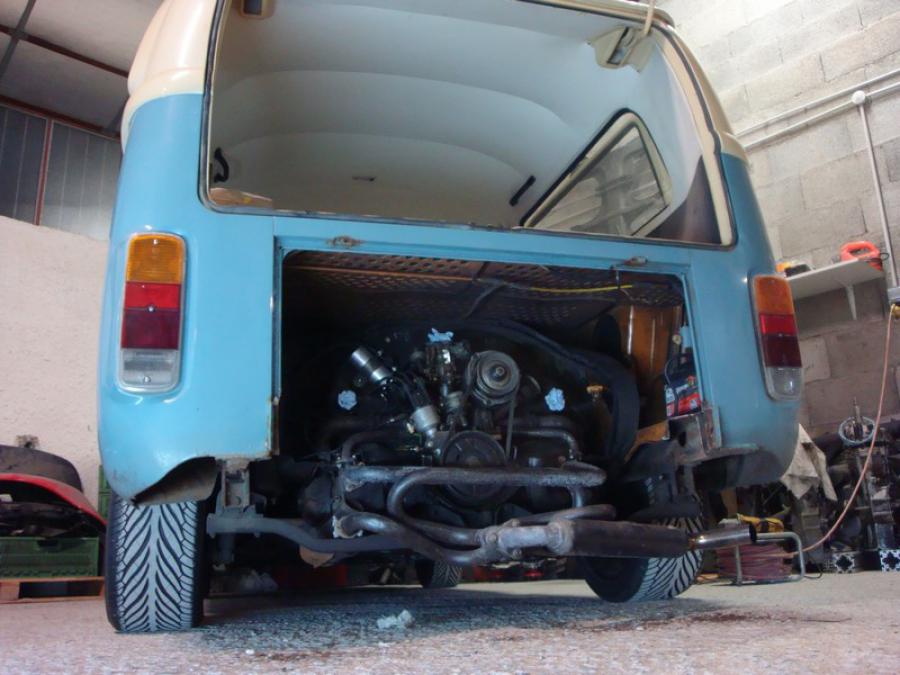

Je suis pas inquiet pour l'élec, avec le bon schéma, ça va le faire. En étant méthodique, c'est bon.
Le gros morceau va être le refroidissement et emplacement du(es) radiateur(s), mais la meilleure solution que j'ai vu pour l'instant est celle de straßen... normal quoi !

- Messages : 3598
y peut pas c'est noel et son acolyte est en normandie!!
En normandie pour 4 jours, oui, mais dès le retour, vais commencer par faire un beau petit support à ce moteur pour pouvoir travailler dessus comme il faut, et récup le bon schéma du faisceau pour déjà virer tout ce qui sert à rien.
Ah! et le calculo va pas tarder aussi à être ouvert afin de lui greffer une puce reprogrammable, on sais jamais...

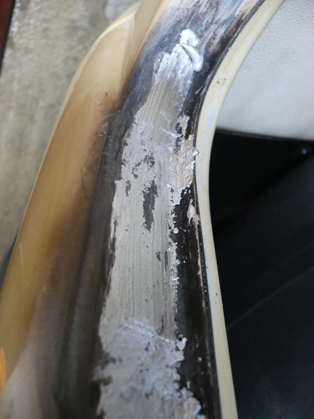

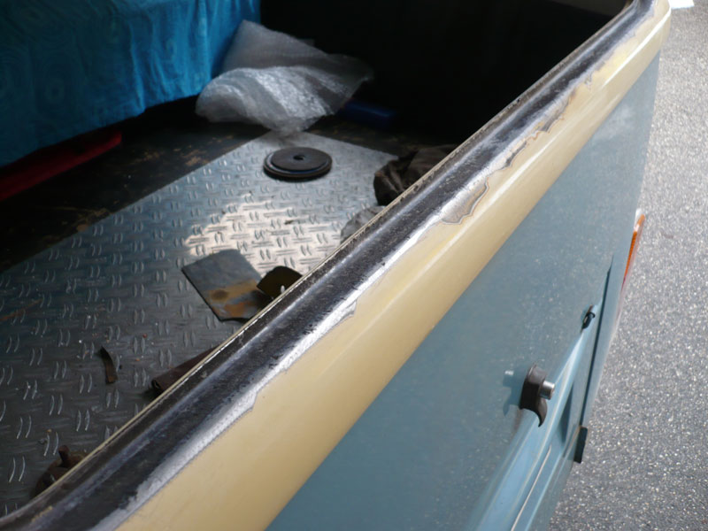

Bricole du weekend : Réparation de la baie de hayon arrière à l'ancienne : chalumeau, pâte et étain !
Dans un endroit comme celui-ci, j'ai plus confiance que dans du mastic...
Jolie la réparation à l'étain.

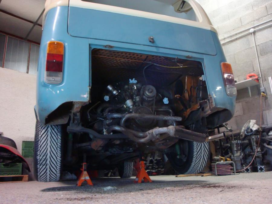

Moi aussi, j'ai fais dans la finesse ce soir
Demain, je tombe la boite, je fini de couper ce qui va gêner et qui ne servira plus, et je fabrique les supports pour le remontage de la jupe.

Bon, ça avance...
- La boite d'origine est tombée,
- La 902 a trouvé sa place, et grâce au très bon travail d'ayrton, elle est fixée en partie avec les supports d'origine du bay : le top!
- Les freins ont dégagé aux 4 coins, les trains sont tout prêts à recevoir le 944 en cours de construction
- On a fait de la place dessous (chauffage, etc) tout dégagé !
- L'étude de la tringlerie suit son cours...
Place à quelques photos...
C'est quand même bien mieux qu'avec la boite d'orig'
anthony
- Messages : 258
ça a l'air d'avancé vite bon courage pour la suite. en+ le montage est super propre!
Vous allez ajouter une barre support moteur j'imagine?
Merci 2litres6type4, mais c'est pas encore fini, vu le nombre de montages/démontages effectué par jour, j'ai laissé tout en version "brut" pour le moment, les finitions seront faites à la fin.2litres6type4 a écrit :ça a l'air d'avancé vite bon courage pour la suite. en+ le montage est super propre!
Oui, Flo, vu le poids du moteur, la barre support moteur est bien sûr prévue et ça sera du costaud. Elle sera étudiée pour intégrer les silent-bloc d'orig' du moteur Sub.Superflo a écrit :Vous allez ajouter une barre support moteur j'imagine?
