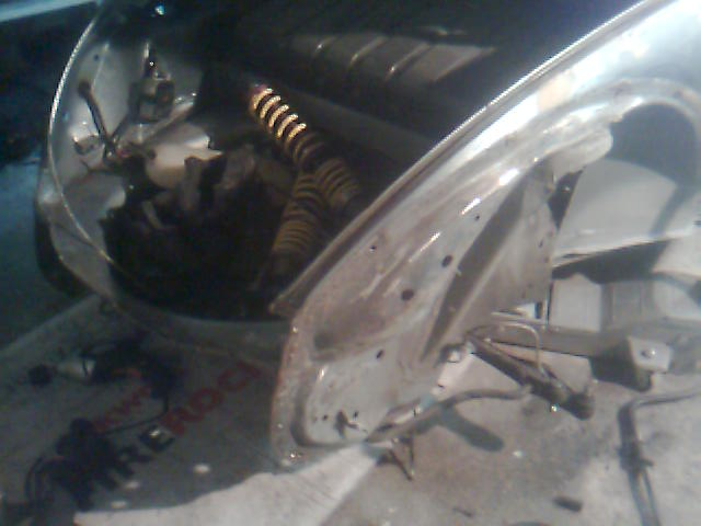

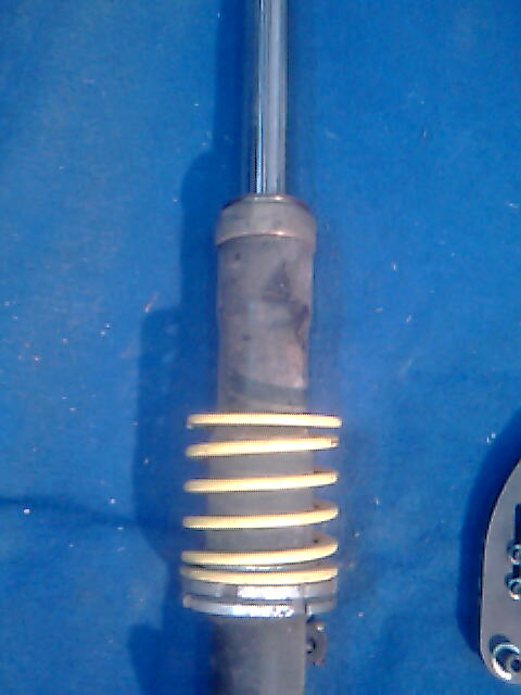

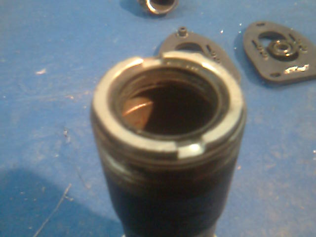

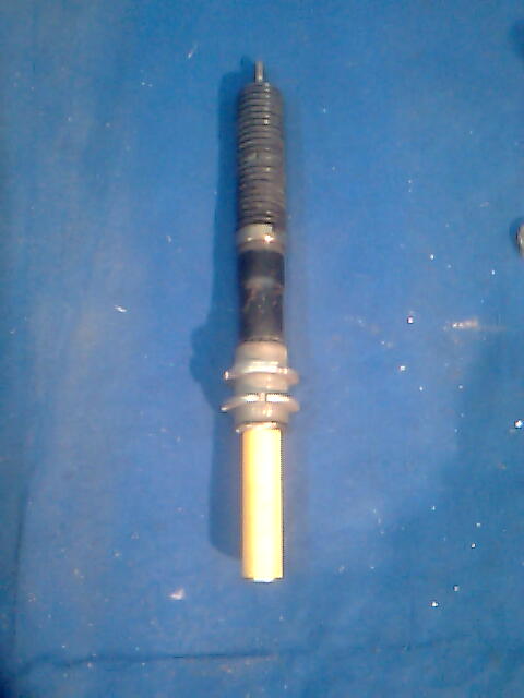

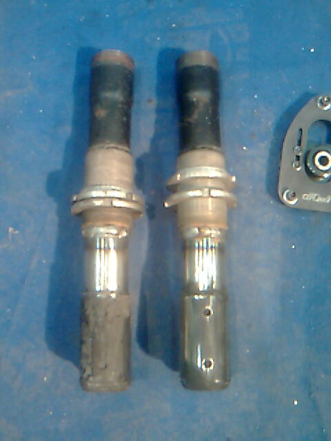

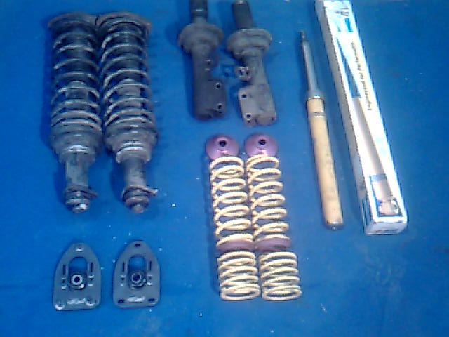

Face à un problème de taille, celà fait deux semaines que les idées me trottent dans la tête, que les solutions n'arrivent pas, que celà m'empêche de dormir, et tout à l'heure le déclic.
Le problème étant le suivant, jambes de forces d'origine 74, les bilsteins initialement prévus pour être monté se trouvant être des post 75... Bien entendu, celà ne se monte pas car la bague de blocage bilstein est plus petite (post 75 oblige) et je ne peux pas monter les anciennes car procédé bilstein oblige, j'ai des tiges plus large (33mm). De plus comment faire pour passer mes jambes de force en réglable à vis? les montages 2 points sont à circlips comme des AR koni. Bref le bordel. Mais là où il n'arrive que des merdes, la chance se trouva de mon côté aujourd'hui, et pas qu'un peu. Ce qui a fait tilt, se sont surtout les mots de Dangerous "tu sais, pour moi, une jambe de force, ce n'est qu'un porte-cartouche et rien d'autre...". Du coup, je me suis lancé en me disant que je ne suis pas plus con qu'un autre.
Explication en détail et tutoriel:
Ce qu'il m'a fallut aujourd'hui:
Les jambes 74 origine, la paire de bilstein, la paire de ressort KW (pour passer en standard), les platines réglables ET mes anciennes jambes de forces de la cup à trois points et réglable.
A partir de là, pas très facile de voir comment assembler le puzzle, j'ai donc commencé par désassembler les jambes trois points... C'est juste à ce moment, à ce moment précis que la chance est arrivé, juste au moment où le soufflet d'amorto a sauté...
Des De Carbon...
Des amortos utilisant exactement le même procédé que Bilstein...
Suite à ça, prise des côtes de la partie supérieure et miracle,
Non seulement, se sont exactement les même mais en plus les ressorts rentrent dans les platines de réglage, juste une calle à faire car ça bas un peu. Après avoir vu tout ça, avoir jubilé un petit moment, le temps fû venu de passer en mode "Madness".
La disqueuse fait son apparition et c'est parti.
Ci-dessous, les parties récupérées sur les jambes 73
La bague supérieure De Carbon n'ayant pas de joint spy, j'ai pris et usiner la bague Bilstein pour qu'elle rentre légèrement en force dans la jambe
Puis premier montage à blanc pour prise de côtes et voir si tout se passe bien:
Et on taille dans les jambes 74 pour prendre ce qui est intéressant:
Puis on se pignole un bon coup en voyant que tout se monte sans problème et qu'on a pile la bonne coupe des jambe du premier coup et des deux côtés, on soude les ensembles:
Il ne reste plus qu'à rajouter des support de flexible récupérés sur un vieux train AR, un premier montage à blanc:
Et voilà, les combinés filetés sont finis et ne font que 10mm de plus en hauteur pour intégrer la bague spécifique Bilstein à ce montage. Demain, peinture des jambes, lundi, je tourne les cales et les chapeaux de ressort pour les adapter au nouveau diamètre des tiges d'amortos.

bien joué tu vas pouvoir faire un comparo a tarage de ressort identique (KW) la diferrence entre un double et simple effet
en fait c'est un KW/bilstein
je pense que pour de la route tu sera un poli dur bien que le bilst va apporter beaucoup de confort
mais pour un usage R/T c'est peu etre bon

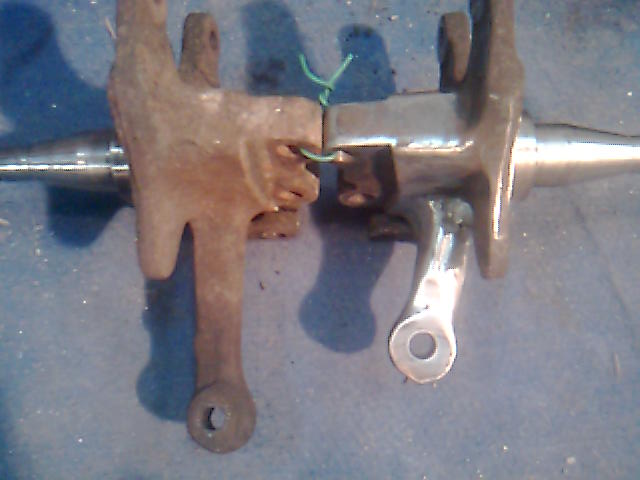

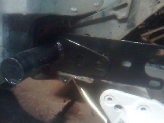

Suite au premier montage, le verdict tombe, il va y avoir de la modif, les excentriques d'origine 44, ça passe pas...
Ca, je réserve pour le boulot demain.
Suite à cette petite déception, j'ai quand même fait un montage à blanc pour contrôler mes interaction "flanc de pneu"<===>"bord d'aile" (bordel, mouarf). Avant toute chose, je tient à préciser que je n'ai absolument pris aucune mesure avant commande, j'y suis allé un peu aupif en faisant confiance à mon amie la fée des châssis et une fois de plus, elle m'a entendu:
Franchement, tout prendre au pif et tomber pil poil comme il faut, je crois que c'est difficilement concevable, se sont des bras Alu après, je suis incapable de vous dire ET des roues AR, quand aux ailes, je ne suis pas sûre de la largeur, +4 ou +6, j'en sais rien en fait (et même Dinky n'est plus sûre de la taille) Et malgrès ça, ça tombe parfaitement, quand à l'avant, tout est tiré au maximum, des roues avec un ET inconnu, des ailes largeur inconnu, et résultat parfait, sur ce coup-là ça va être difficile de faire mieux.
Donc suite à la répétition de l'action sus-mentionné lors du montage des jambes de forces quelques posts plus haut, j'ai continué mon boulot de prépa train roulant en commençant aujourd'hui pr les puits d'amortos:
Et après prises de mesure grâce aux montage à blanc, j'ai pu faire quelques calculs, schématiser des pièces manquantes et en modifier d'autres.
Alors avant toutes choses, les cliquets suivant sont à prendre avec des pincettes, de très petites pincettes, je sais pertinemment ce que certains vont penser en voyant ça et je pense perdre pas mal de crédibilité. On est exactement dans le schéma type du "faite ce que je dis, pas ce que je fais".
Ne le faite pas, Ce n'est pas un boulot à faire par un amateur, loin de là, de ce fait, vous n'aurez aucune info ni sur la préparation de la pièce, ni sur la méthode de soudure, ni sur les calculs, ni sur la position final du bras, juste le pourquoi.
Pourquoi ai-je fais ça:
- Pour rééquilibrer Jeanteau car j'ai une pièce à faire sous la fusée pour me décaler le bras de 40mm vers le bas et 7mm vers l'intérieur (et donc décaler la fusée à l'ext). De ce fait, il m'était impossible de rouler avec une fusée d'origine et une calle pareille dessous, ce n'est qu'une question de logique.
- Parce que grâce à celà, je peux simplement retourner la fixation de bras ce qui me permet de monter une rotule d'origine en plug and play vers le haut et encore à surélever car vu qu'on est en direction tiré et non poussé, il vaut mieux que se soit droit tendance haut que totalement en bas (malgrès le fait que ça se monte très bien en bas).
- Parce que je peux également reculer le point de fixation ce qui me permet de passer en semi-direct (un tour et demi de volant de butée à butée) et donc d'être plus rapide et plus précis dans les contre-braquage et faire moins de mouvement de bras.
- Parce que si je le fait bien, je garde un look d'origine car j'ai une rotule classique montée sans écrou bizarre.
- Parce que j'ai toutes les compétences ainsi que tout le matériel nécessaires.
Que se soit clair, je ne recommande certainement pas de faire ça surtout si l'on ne sait pas où l'on va ou que l'on est pressé (celà m'a pris l'après-midi pour faire un bras). Je laisse ces clichets uniquement pour vous informer que c'est possible ET faisable.
Et puis...
Ça a de la gueule quand même....
PS: ça commence ENFIN à ressembler à un german, il était temps....

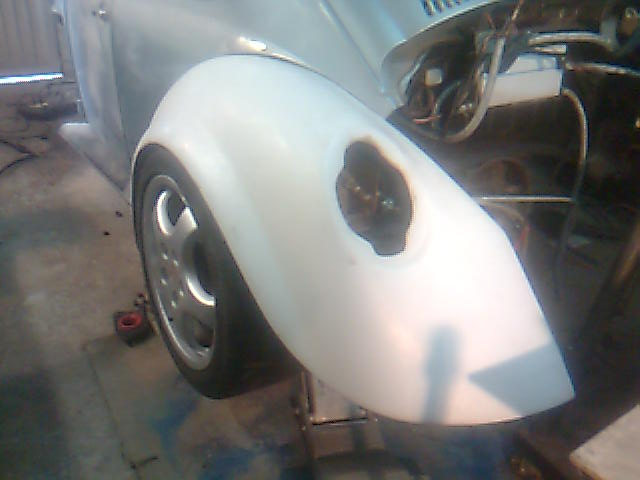

Oui et non, oui je trime comme un âne dessus depuis février pour qu'elle roule pour Alès, non car mon portable fait des photos merdiques et que je n'ai pas le temps ni la motivation ni le budget pour m'acheter un APN donc pas de photo avant Alès.
A savoir qu'elle est sur ses 4 roues, que le moulin est dedans à savoir un 1641CT en mode ultra flycut, rv 8.7, 35.5 32 totalement dégagé, 215 alégé, 40 idf et gros spaghetti (ce que j'avais en stock), peut être un jumostatique mécanique si j'arrive à le finir d'ici là.
Tout l'intérieur est fini pour rouler, le châssis est "semi-stock" grosse barre stab AV AR, mes jambes de force, des barre 944 AR, 4 Parada, des plaquettes DS3000 à l'av et gros cylindres AR (modif merdique à souhait soit dit en passant, j'ai perdu 3 semaines pour purger). Voilà, rien que bien transcendant, juste de quoi rouler sereinement sans se faire mal, ça ira mieux quand elle sera passé à la géo, je ne vais pas trop me casser la tête à la régler parfaitement, elle ne roulera pas très longtemps dans cette config, juste quelques mois histoire de laminer les parada. Une modif pseudo MC pherson est prévu-cadrée (avec des tirants de silvia mais j'en dis pas plus), les pièces manquantes pour les fusées porsche sont finis sur papier, plus qu'à faire faire.
La plage de hauteur des jambes est juste comme je le souhaitais, donc là, comme prévu c'est niquel, derrière, je sens bien un décrantage la vieille d'Alès car c'est trop haut.
Les rétros définitifs sont à leur place, ça plait, ça plait pas, peu importe, ça cadre bien avec l'aéro de la cox, le reste, les remarques débiles du genre "Ha bah ça collera bien sur ton moche-look", je m'en branle royalement, j'aime bien et c'est tout.
Voilà, elle n'est pas peinte, les mastiques sont posés, certains ne sont même pas poncé car je n'ai plus le temps du tout, il y a les traces de feutre signalant les badolles sur la carrosserie, côté droit, je n'ai même pas eu le temps de boucher les trous de baguette, ça ira bien pour une journée, les jupes AV et AR post 75 sont posées avec la modif basique aéro sur l'AR kivabien pour éviter les turbulences. Le groupe AR est fini monté, les anneaus de remorquages sont monté, les clignos blanc dans le pc av aussi, les feux german derrière et tout un tas de bordel que je n'énumèrerai pas car pas le temps de m'en souvenir, à dire vrai, je suis en bleu, je passais juste prendre un renseignement pour le branchement du coil-pack ford et je viens de saloper entièrement le clavier avec les mains bien dégueulasses..... Et en plus vous n'aurez même pas le droit d'avoier une passe de correcteir d'orthographe.
Tout ça pour dire, que normalement, s'il n'y a pas de souci (et j'en doute) moi et Dangerous, on devrait pouvoir touner sur Alès cette saison, c'est dans moins de 2 semaihnes, et on est dans la merde. Vous aurez des photos après mais pas maintenant. A partir de là, silence radio jusqu'à Alès par manque de temps, je dis à bientôt à ceux qui y seront cette année et tant pis pour les autres!
