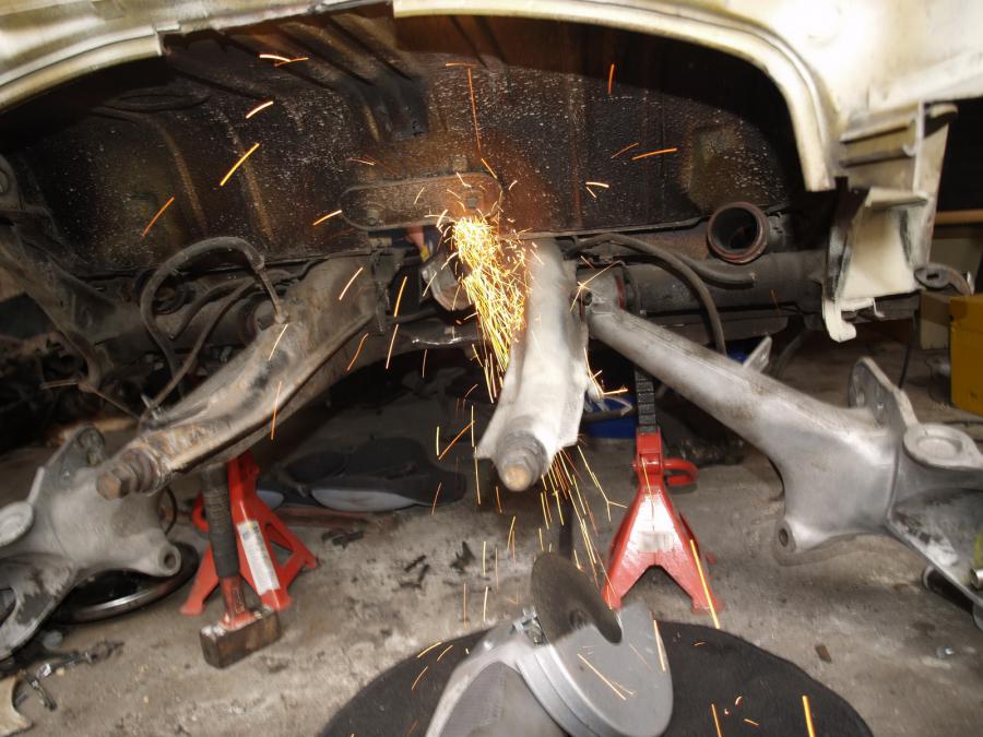

Re: PPP project n°1
bonbonbon
ça fais un bout de temps que je n'ai pas dis grands chose faut dire que j'ai eu du taff ....
bref voila les news la config moteur est presque arreter deffinitivement
alors au programme :

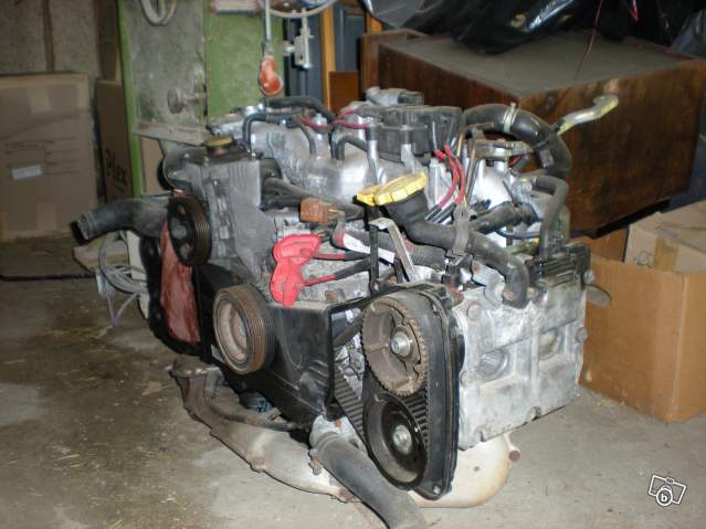

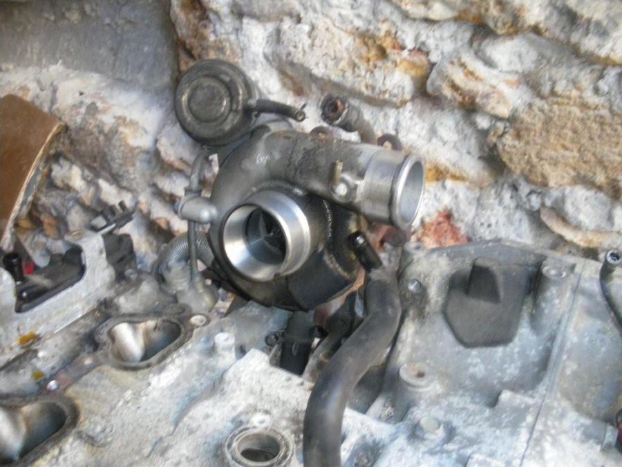

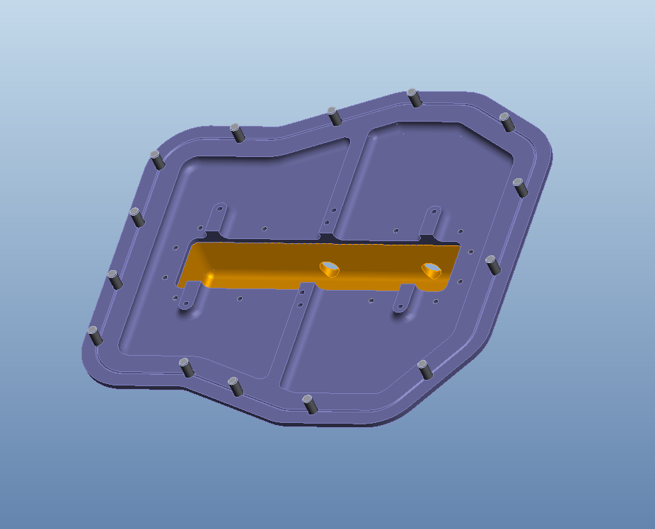

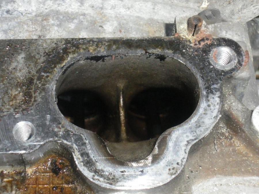

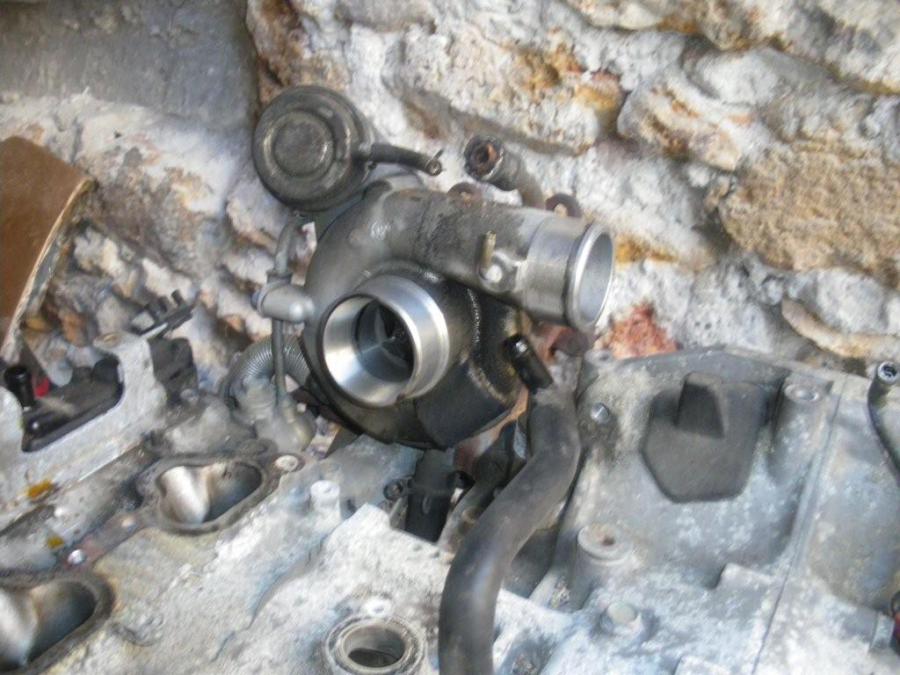

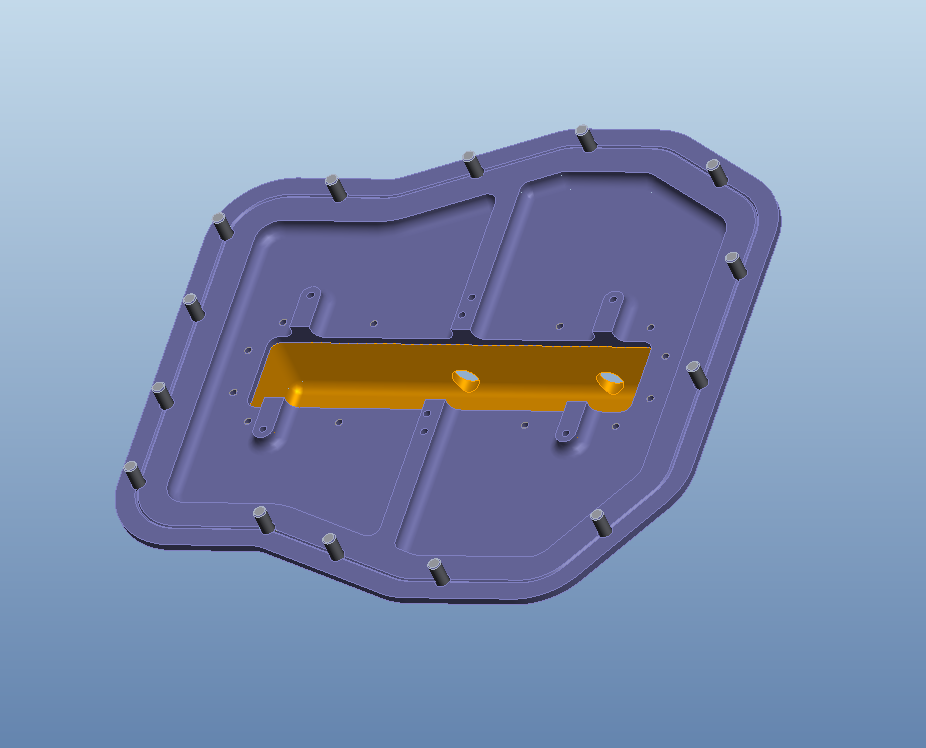

dc ma base j'ai recup un EJ20 turbo de GT2000 complet
il est en cours de démontage car au programme il y a :
dégager la pieuvre d'admission et mettre des pipe fabriquer spécialement il y aura donc 2 papillons un par culasse et 2 injecteurs par cylindres
le but étant de caser 2 petits turbo
le carter d'huile va être virer car sur une cox le moteur est trop bas dc je passe en carter sec il va être fabriquer aussi selon une de mes études en alu et je compte gagner une bonne 15 aine de cm de garde au sol ainsi qu'une très bonne lubrification.
pour la pompe ça va être une 3 stage comme ça je pourrai pomper aussi les vapeur du carter ce qui n'en sera que mieux.
alors après le vilo va être remplacer par un forgé de 79mm des bielles en H eagle les pistons sont encore a définir
sinon évidement tout ce qui est clim da .. ça dégage
les culasses et bien les conduits vont être agrandi et aligné parfaitement aux pipes les acc vont etre des stages 3 de chez brian
soupapes en +1 guide en bronze double ressort coupelle titane de chez supertech.
bien sur les poulies vont être changées aussi je vais en faire faire en alu pour bien alléger la distrib et une damper ATI va venir en bout de vilo.
il me reste donc pas mal de taff ne serai ce qu'en conception de pièces et en fab......
et bien sur ... prévoir un truc de costaud pour le refroidissement de la bête.

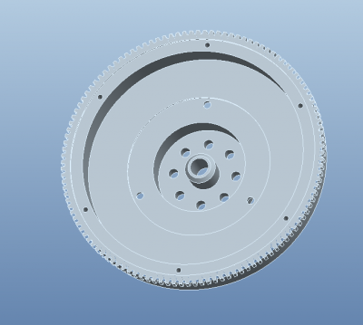

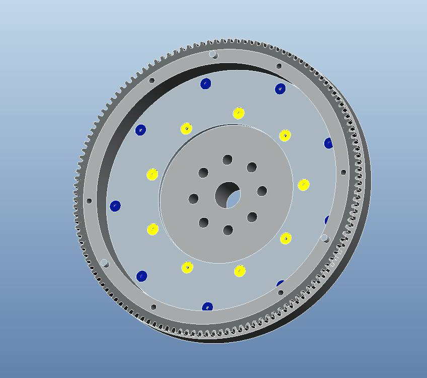

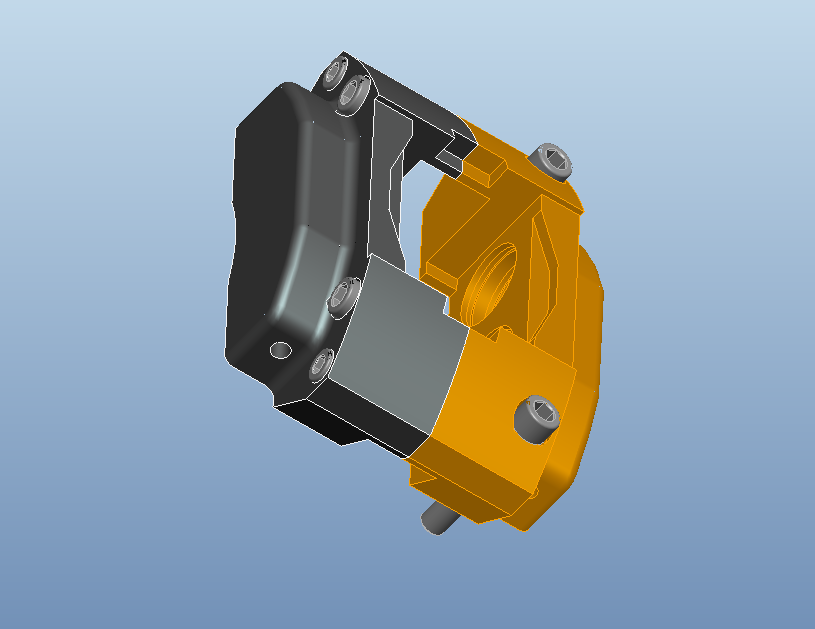

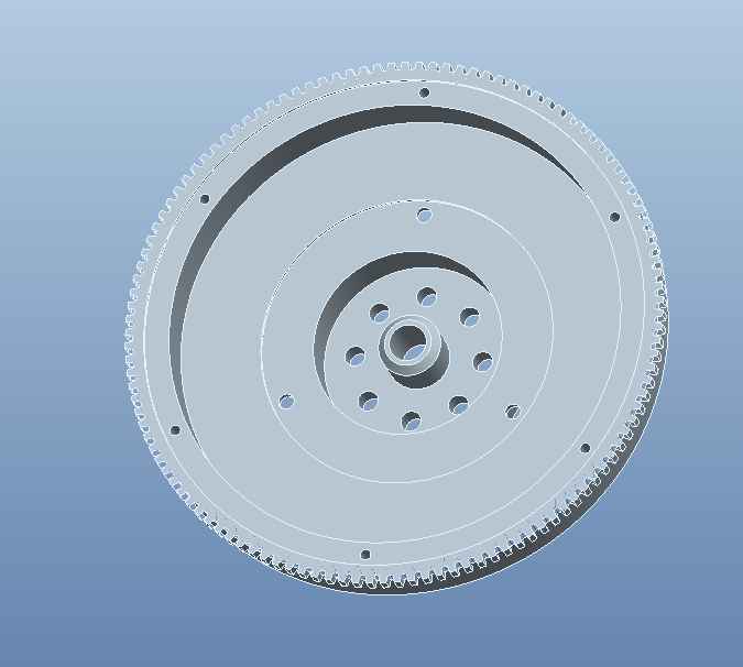

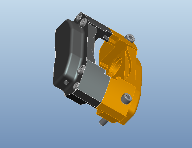

quelques photos de la conception des petites pieces qui vont venir agrementer le projet

Mais ça va être un truc de barge...

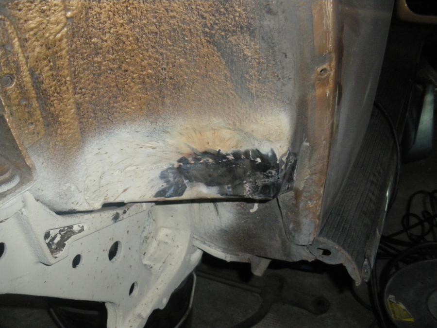

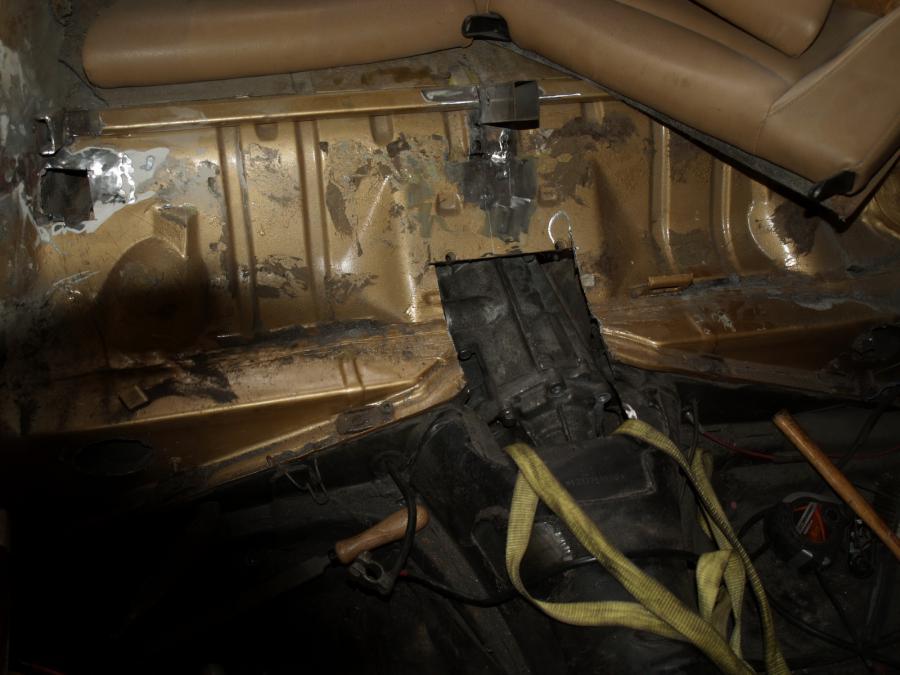

petit taff du jour par -2°
j'ai reussi non sans mal a souder de la tole... hihi c pas terrible mais avec mon fil fouré suis assé content de moi
plus que quelques trou et c bon

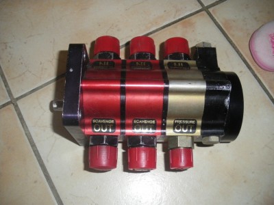

voila la pompinette est arrivée ;) sacré morceau mais bon avec ça si ça lubrifie pas ya un probleme ;)

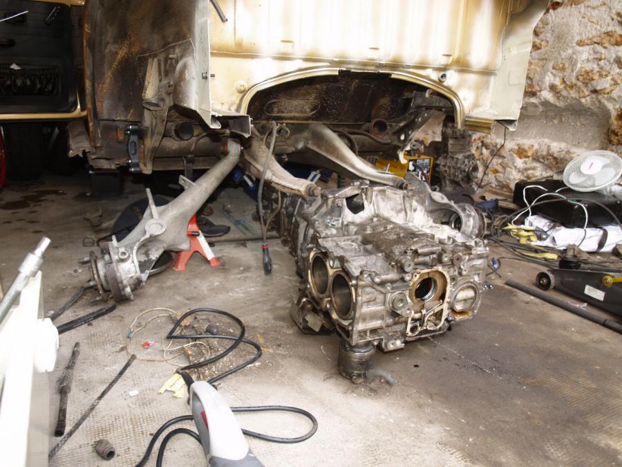

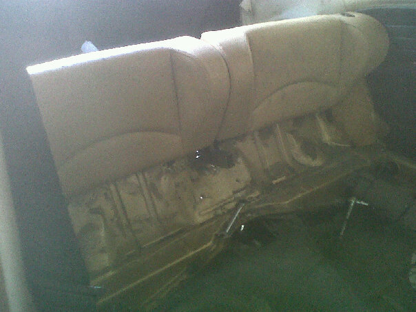

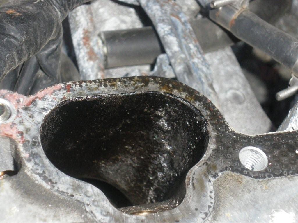

quelques news depuis le temps...
les support de sièges avant sont fini
le sub est en pièce moralité 1 piston segment de mort rien de bien grave le bloc na rien lui
et le montage des dossier de 996 hihi désoler pour la qualité des images...

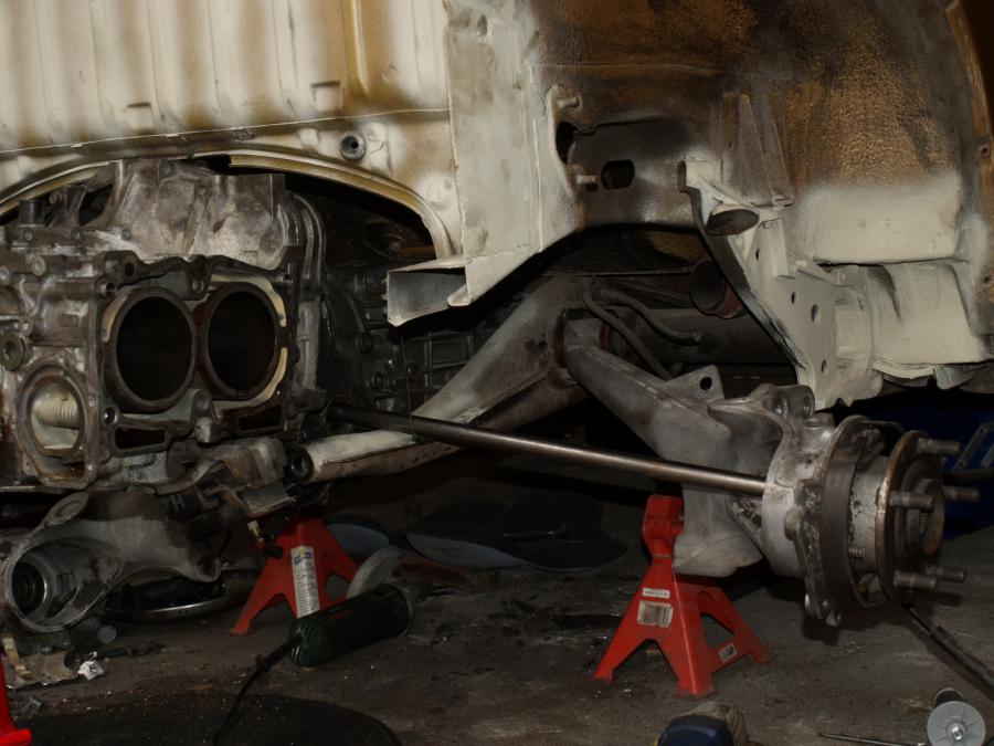

Re: PPP project n°1

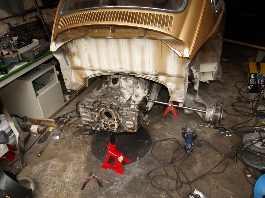

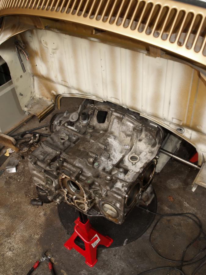

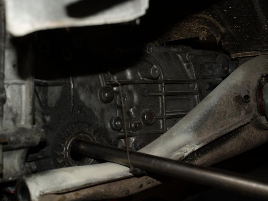

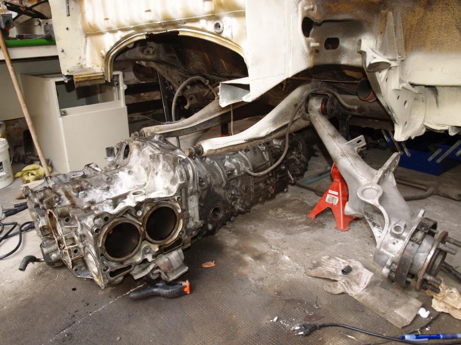

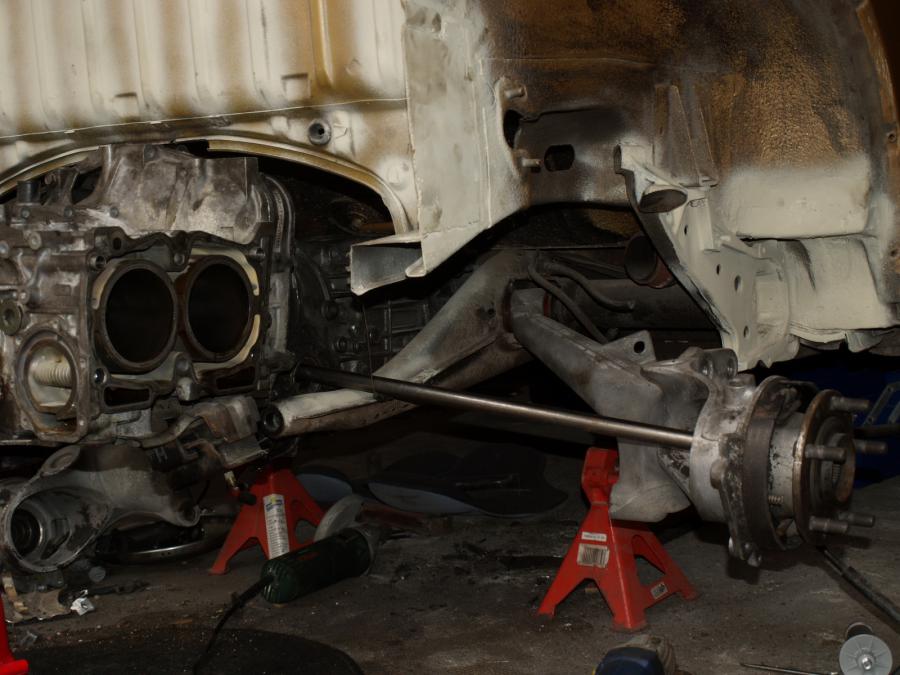

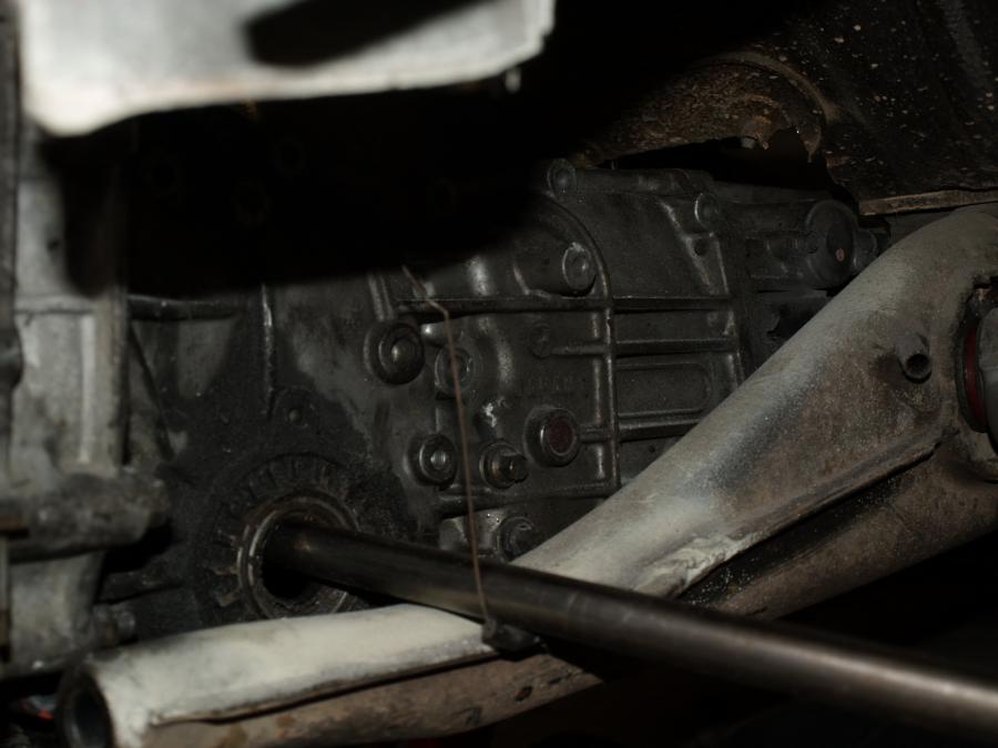

alors voila un peu news depuis le temps...
SPa marebooster je penses ;)
au menu plantage de moteur boite sub ds la 1303 ça va elle n'a presque pas eu mal..
pics.....
pics.....
- Messages : 6161
Re: PPP project n°1
Y'a du lourd là!
Good job, je suis impatient de voir la suite
