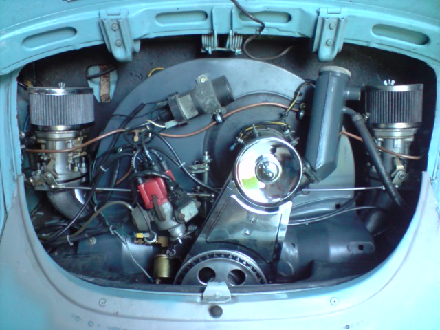

Re: Optimisation d'un allumeur TZH
petite question car je possede un allumeur d'alfa sur mon 1776 et j'ai mis la bobine qui etais avec et ce que je dois la gardee ou la remplacer pas un model de Golf 3
sinon sa tourne deja pas mal j'ai mis deux petites photos de l'allumeur
je trouve que sa prend moin de place que le TZH le module et sur l'allumeur
