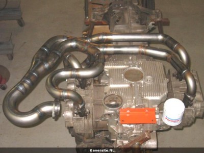

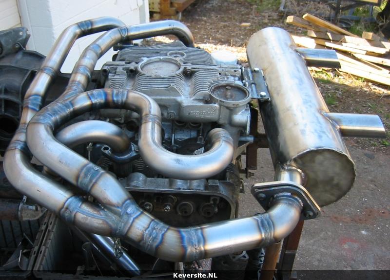

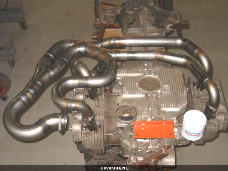

plutôt comme ca!
c'est le tiens ca? comment est fixé la "banane" ? elle ne pend pas dans le vide quand même?
merci totophe29

pas mal l'échappement! c'est un maison?
je partirai plus sur le même type que le remelle 4/2 et 2/1 dans le silencieu, pour les fixation j'ai vu, par contre à comien de distance se trouve le silencieu de la poulie (et donc de la courroie)? pas de rique que ca chauffe pour la courroie?
tes sorties de gaz au niveau de la culasse sont rondes la? moi j'ai des sorties rectangulaires, je ne peux pas mettre le tube directement dessus en faisant une platine ronde, je pense non?
encore une petite question: au niveau des diamètres tu as pris combien ? et pour le 4/2 et le 2/1?
merci pour vos réponses, ca motive!
alex

les photos de l'échappement que Alex à mis sont un Tangerine.
Une ptite marque americaine spécialisé en 914. Quand je cherchais (je cherche toujours....) un échappement performant conservant les doubles sorties je les avaient contactés. Plus de 2000 euros ......
