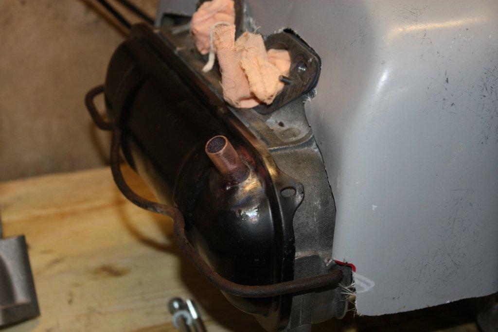

J'ai aussi fais la mise à l'air des caches culbu version VW tech:

Il est dedans
- Messages : 2701
Re: Choix de config 71x96
Juste une qustion il y a peut être la réponse plus haut mais ça 'a pas l'air d'être ce à quoi je pense. Ta plaque sur la coiffe, elle est prise dans la sangle ?
Salut,
Je pense qu'il a utilisé les trois taraudage de la turbine !!!
sinon j'ai la même config et j'en suis trés satifait....
Slts
David
Slts
David
ElPax a écrit :Juste une qustion il y a peut être la réponse plus haut mais ça 'a pas l'air d'être ce à quoi je pense. Ta plaque sur la coiffe, elle est prise dans la sangle ?
- JLC
- Messages : 470
- Moteur : T4 2056cc
- Localisation : Eure et Loir
C'est tout comme David a dit.edzxr a écrit :Salut,
Slts
David
J'utilise les 3 trous de la turbine pour fixer la coiffe. J'ai acheté celle-ci d'occasion et elle était trop courte pour être prise sous la sangle.
- Messages : 2701
D'ac maintenant j'ai pigé
