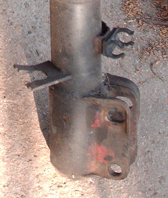

est ce que les jambes de force de 1303 et de 944 on la même longueur ? (pour faire les soudures avant d'acheter les jambes de force de 1303)
blue1303
Messages : 139
Re: Ma Mule [ElPax]
Message par blue1303 »
ElPax a écrit :donc j'ai une question qui me vient à l'esprit.
Les jambes de forces de 1303 en 2 points sont exactement les mêmes que celles des 944, hormis le oblong de fixation de la fusée qui n'y est pas sur celles de 1303 :wink:

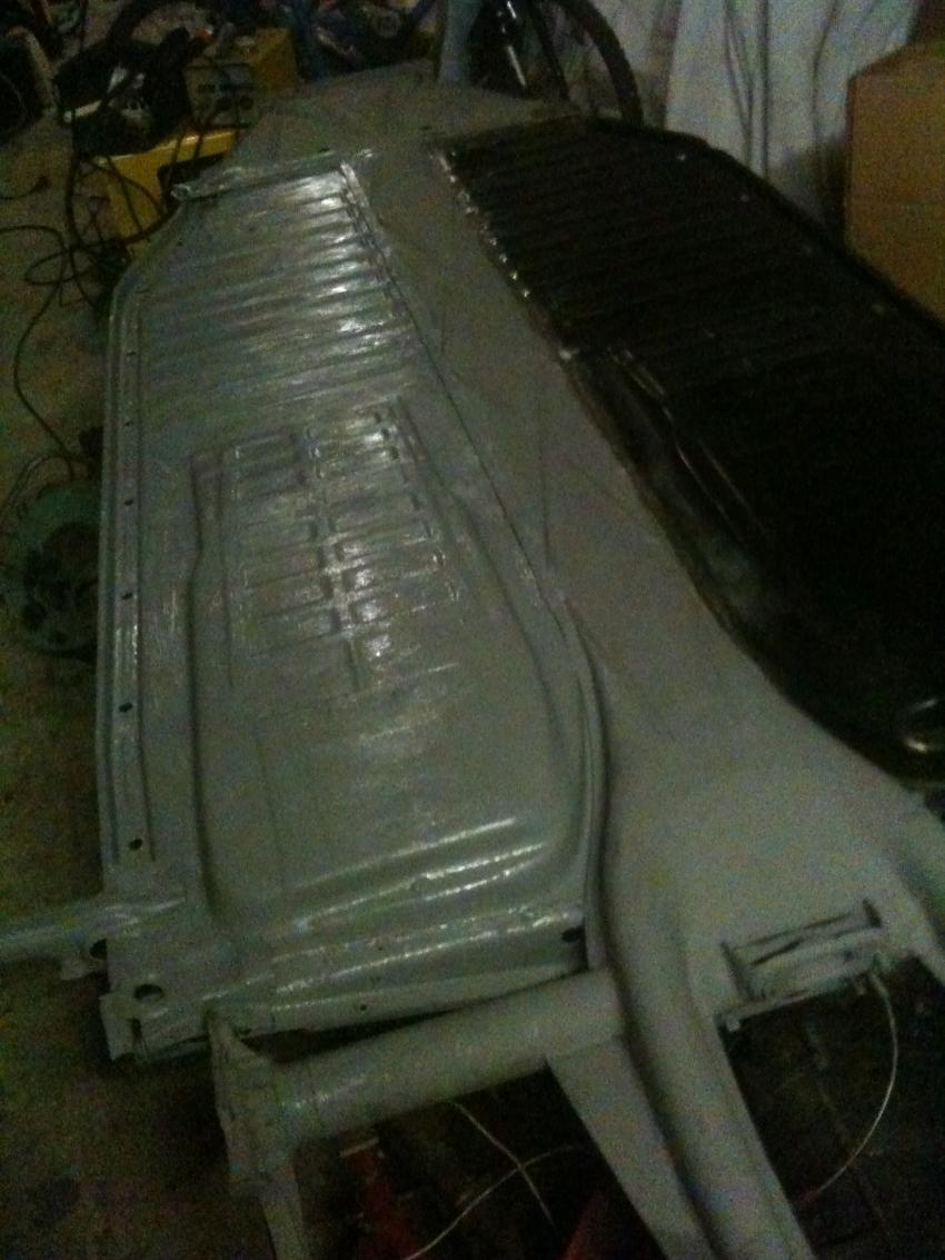

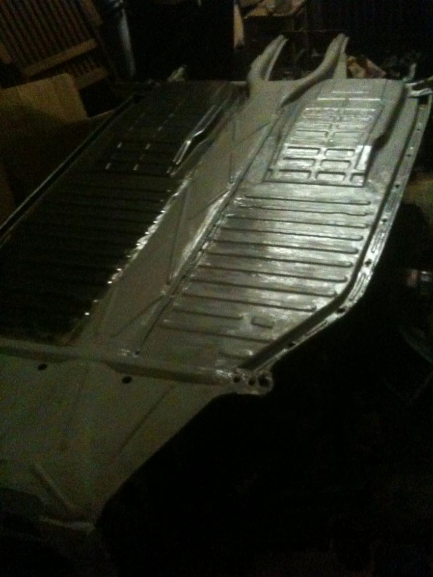

Ce week end faute de valentine,...
j'ai décapé et aprété une face du chassis de ma belle :lol:
Le week end dernier j'ai récupéré un train avant complet de 944S2
PS: marche pas ce soir le chargement des photos. je réessayerai demain.

voila les tofs

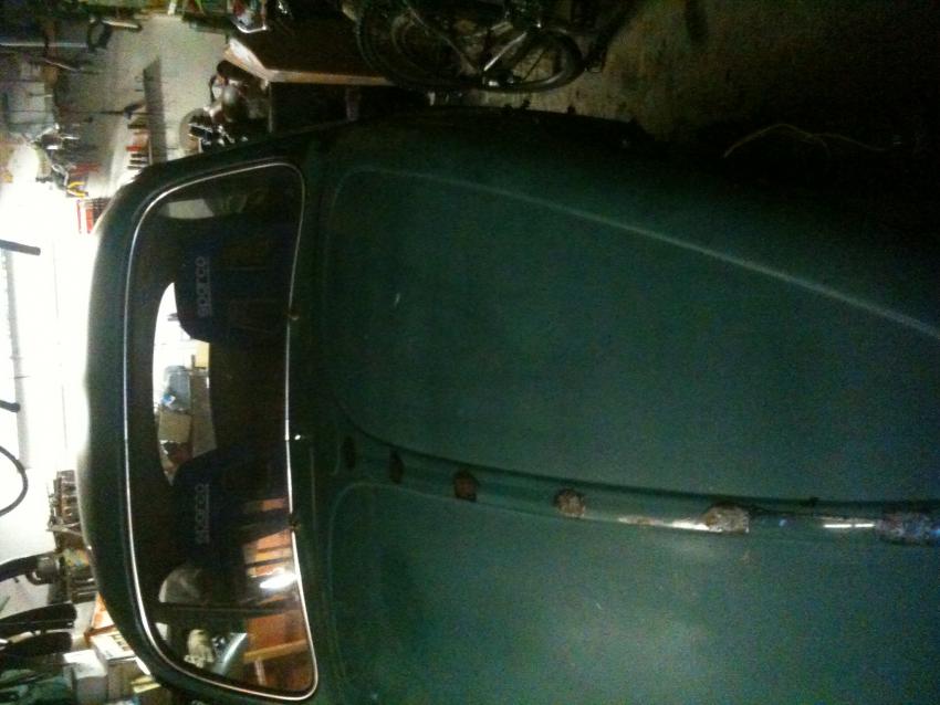

Bon cet aprèm la coque à rejoint son chassis pour être réparée.
comment ça fait plaisir de les revoir ensemble :boire:
PS : Je me suis fas plaise en posant les baquets à leurs place :)

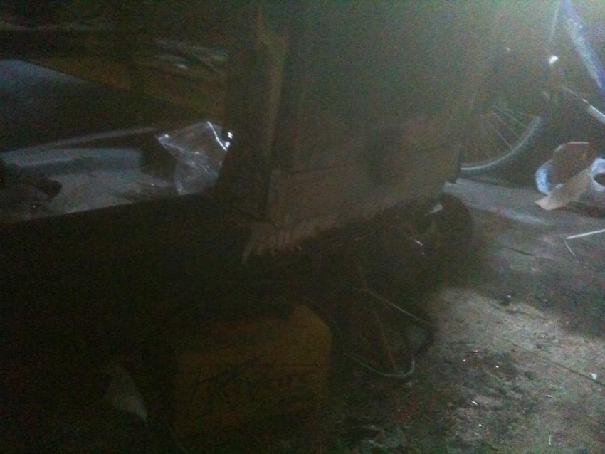

Bon ce week end j'ai bien avancé, à mes yeux.
Récapépette:
-Longeron à sa place, pointé.
-tôle réparation de passage de roue avant et arrière pointées.
-arc de passage roue arrière pointé.
Maintenant, faut je finnisse de souder et de meuler.
Voili.

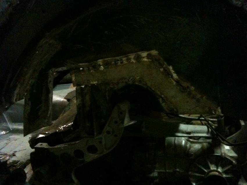

J'ai découper tout les gabarits pour le passage de roue ar côté conduc. il faut que découpe les tôle de remplacement et que je les pointes.
Messages : 2655
Re: Ma Mule [ElPax]

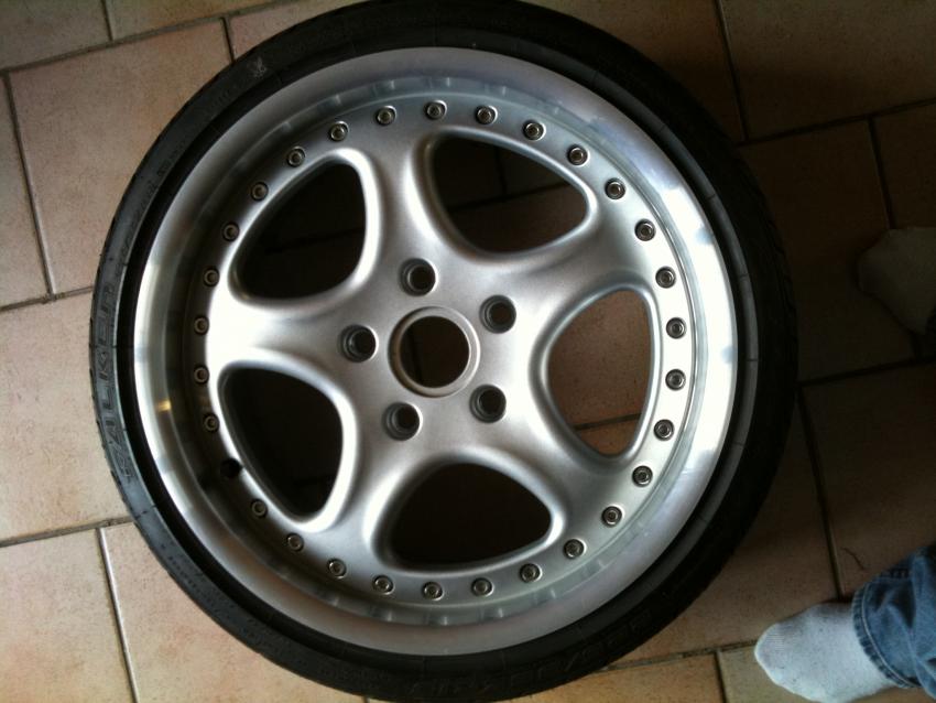

Bon hier soir reconstruction du passage de roue qui était en mode puzzle. il reste des pièces à monter. Allé place au tofs.
PS : Le we dernier j'ai croisé Alex pour récupérer ses anciennes jantes. :thumb:

Re: Ma Mule [ElPax]
Ouh! ça va claquer avec de telle jantes! Elles sont rares sur une cox...
Re: Ma Mule [ElPax]
oui bien terrible les jantes,se sont des 17 ou 18?

18", c'est sûr !!! ça va claquer là Guillaume :cheers:

Ouais cest du 18". C'est le 2L qui va être asmatique. Suite à la conversation avec Alex, bin le type 4 hum pour le début, puis je le filerai à mon frangin. Mon compte tour tunning était prémonitoire, avec sa temp d'eau... :roll: :wink:
