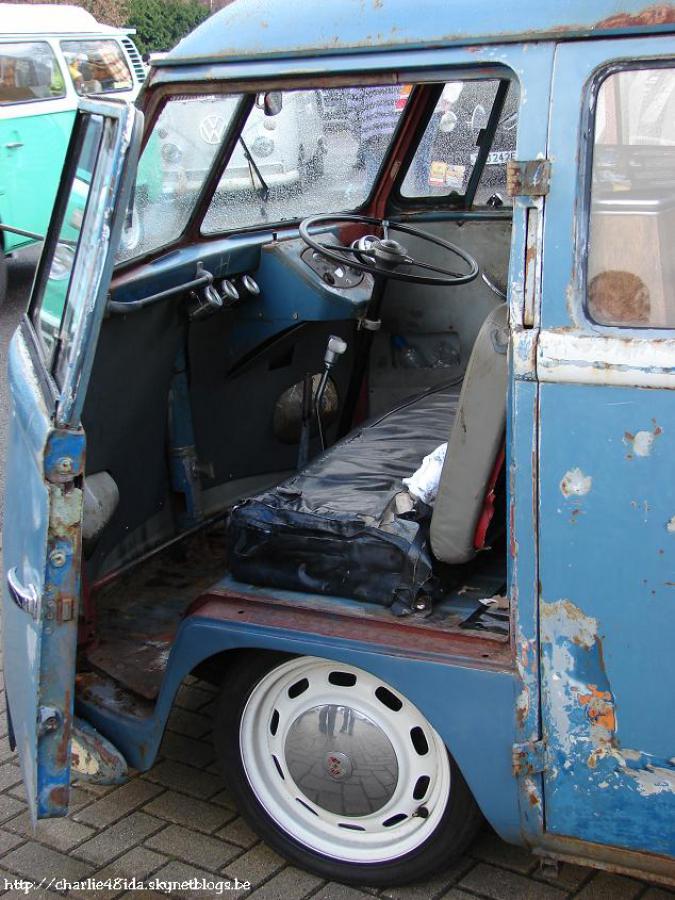

Photo d'une roupette tôle !

Oui ça donne plutôt bien 8)
Merci benicox pour ta réponse :wink:
Je commence les recherches sur le web pour voir quelle tête elles ont.
Voici déjà les 5,5 ET 42 :
Et les 4,5 ET 42 de 356 / 912 :
