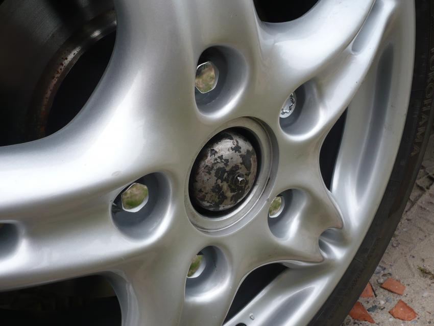

Hello all !
J'ai monté des jantes de Boxster de 6X16 ET50 à l'avant de ma 1200 et le cache moyeu dépasse et m'empêche de monter les cabochons (centres de roue)... Y a t'il moyen de moyenner sans passer par des cales ou autre trucs du genre ?
Merci...

Merci, j'avais pensé à ça, mais vu que le bas du cache est évasé, va t'il encore rentrer sur le disque une fois coupé (voir photo) ???
Re: Jantes Boxster AV et cache moyeu...
OUI ça pass quand meme :wink:

Bon, j'ai mesuré et ça ne passera pas avec un cache découpé... En fait, j'ai le bout de la fusée à environ 5mm du bout du cache poussière :evil:... Dans la semaine, je vais sortir une roue et caler avec des rondelles pour voir de combien il faut que je décale :suspect:...
