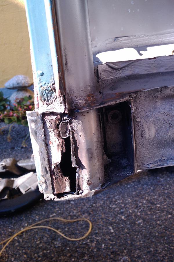

Monté le MIG en 0.6, en après quelques essais sur des toles fines, je me lance en carrosserie :-D
Il restait de vilains trous suite à l'ablation de la jupe :
Tole coupée, formée, soudée!
Et un coup d'antirouille...

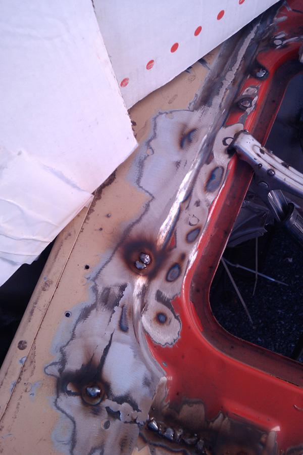

J'ai continué les soudures de david "el maestro" pour finir le pourtour de ma trappe de visite. Et meulé un coup pour voir ce que ça donne... spa mal ! :mrgreen: A finir demain...

attention a ton meulage!!!! la on voit bien les point ou tu as chauffé la tole
Messages : 6181
Alex a écrit :on voit bien les point ou tu as chauffé la tole
Merci pour le conseil, je ferais gaffe! C'est ça d'être débutant, il faut écouter les anciens :D

Meulage et ressoudage des trous restants, puis un ptit coup de barbouille... C'est loin d'être parfait, mais c'est fait :thumb:
