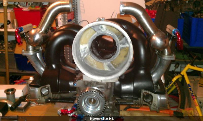

Au cas où pour donner des idées de modifs de coiffe.
Re: Coiffe T4 Porsche en Poly...
Une coiffe homemade encore plus innvovatrice pour type1.
- Messages : 6163
L'idée est bonne, mais vu ce que souffle une turbine Porsche en volume d'air, ça risque d'en recracher pas mal devant... Je me trompe?
L'idée ici est d'avoir une répartition homogène sur les 4 cylindres, il peut toujours adapter la vitesse en changeant de poulies.
- Messages : 6163
C'est vrai. en tout cas, c'est bien ciblé sur les cylindres...
j aime bien ca ressemble a un sub maintenant
