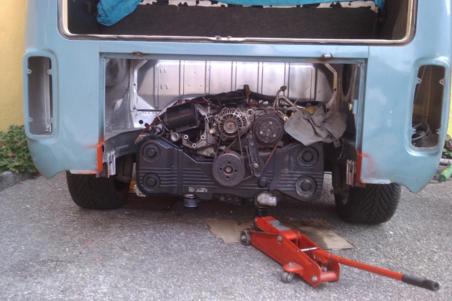

Oui, j'avais déjà dégrossi le faisceau de tout le surplus (phares, etc...) pour ne garder que les parties moteur. ça restera tout de même la grande inconnu au moment du montage et démarragegermanbuilder a écrit :pour la partie elec tu as prevu de la faire toi meme?
Hier, j'ai replacé le réservoir, et la tole pare-feu fraichement repeinte. Et le moteur a trouvé sa place définitive! Et là je m'apprête à construire la barre de support moteur, croisement d'une barre de popo et d'une de bay. Fixée sur des renforts soudés dans les longerons. Mais là je suis coincé, mon fournisseur de métal est fermé aujourd'hui...

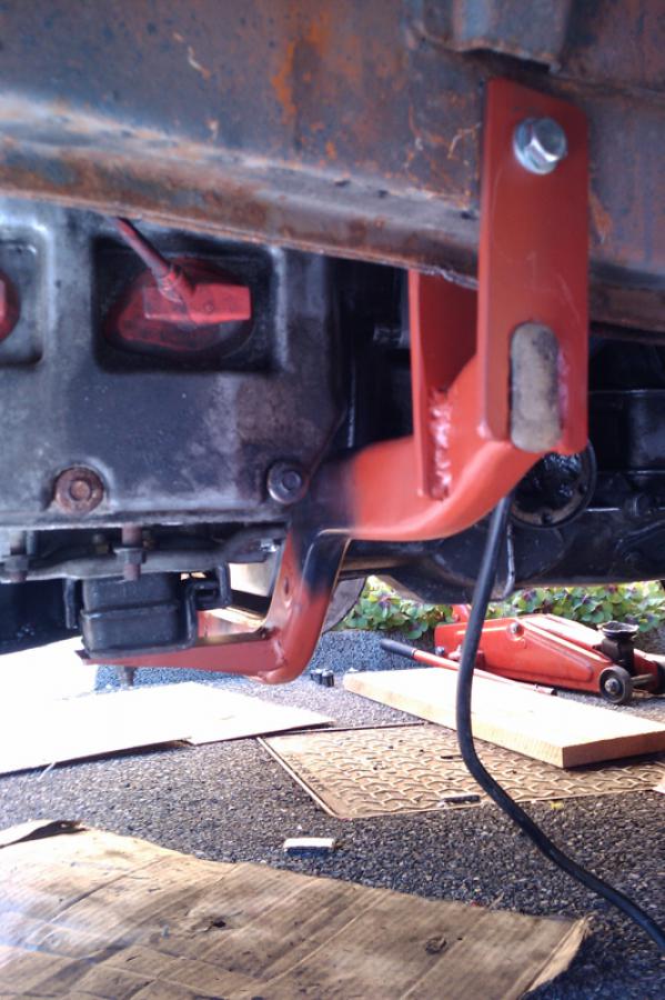

J'ai modifié les supports de silentblocs Sub, pour les mettre "parallèles" vers le bas. D'origine, les deux vis de silentblocs forment un angle d'environ 120°... impossible donc de monter une barre de support dessus! Maintenant, je peux faire une barre qui vient se prendre dessous, bien à plat... elle est déjà en cours de fabrication, il ne me reste que les fixations sur la caisse à faire!

- j'ai enfin fini et fixé la barre de support moteur. Elle reprend les silentblocs d'origine du sub, et vient se fixer dans le longeron du combi. La base est donc une barre de popo recoupée et adaptée, on croirait que sa forme en U a été conçue pour

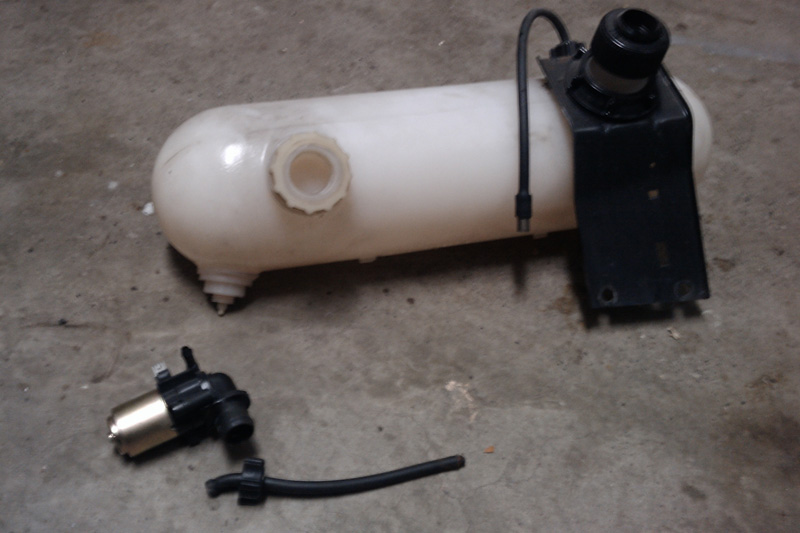

- présentation d'un siège - création d'un lave-glace électrique en ajoutant une pompe au bocal d'origine
