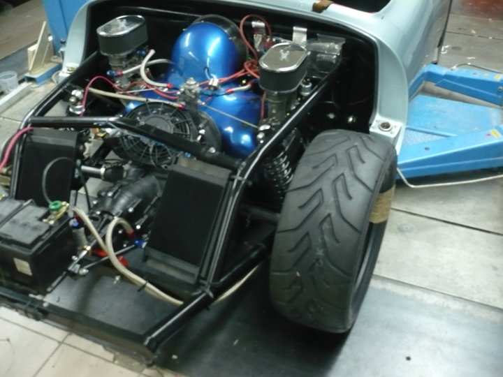

donc au programme
T4 2,5l ex buggy drag bleu avec collecteur sur mesure par mes soins, boite rancho qu’on a ouvert pour inverser le diff,
kit large, jantes élargies, et petit polissage par mes soins de tout les chrome, pièces traitées céramique, et autre bout d’alu...
bref une turie
place au tofs
le moteur
le moteur
de plus près
de plus près

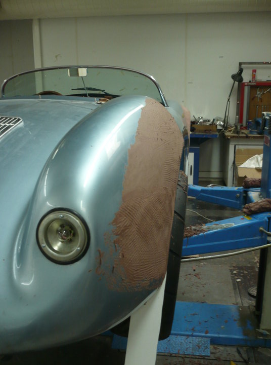

le kit large d’abord en clay, sera après moulé en poly des kits seront surement proposés au public
un coté...
un coté...
puis les 2!
puis les 2!

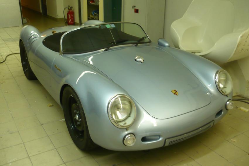

Et voilou ou ca en est...
tout ca a commencé ya 2 semaines... :rambo:

C'est vrai que c'est chouette les lignes de cette voiture, j'adore. Puis la tite prépa qui va la mettre au gout du jour. :D
Re: Projet 550
Ca devrait marcher trés fort, par contre niveau protection des passagers c'est trés limite.
Re: Projet 550
C’est clair Flo... je suis en train de le convaincre de mettre un arceau, les points d’encrage sont deja prévu sur le chassis tub’
le chassis est une superbe pièces, la coque en revanche avec les modifs qu’on a apporté elle est maintenant beaucoup plus cohérente
la coiffe va etre peinte ton caisse et la caisse le chef hésite encore, soit la meme teinte en polie-lustrée soit une teinte ultra-flash
qui donnera un aspec brute de tole d’alu il m’a montré un échantillon et franchement ca claque!!! :boire:
affaire a suivre

la turbine ne manque pas d air la bas face a la cloison moteur?
