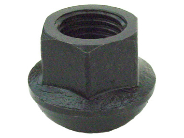

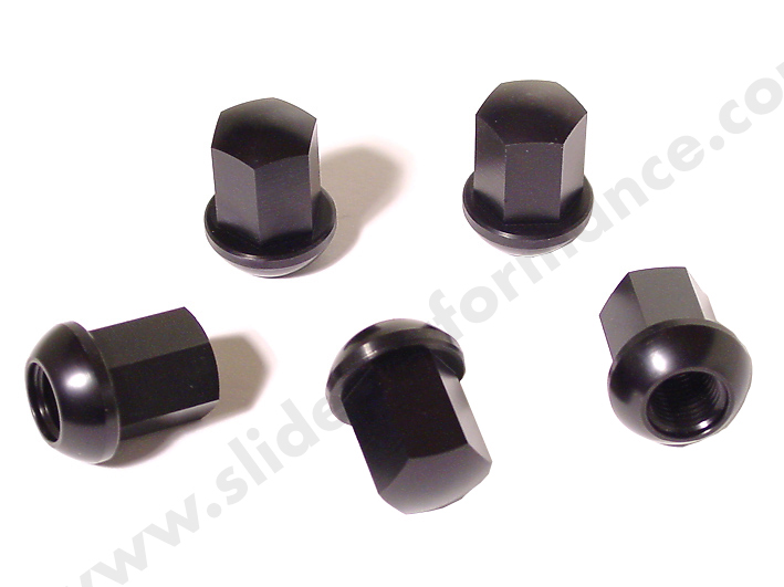

pour les jantes Porsche (j'imagine), les écrous dont tu aura besoin ont un portée sphérique et non pas conique.
Tous le shop spécialisés vendent les écrous type 911, par contre il faut compter entre 5 et 7€ pièce. :?
Type 911 - plutôt classe
Par contre tu peux utiliser les écrous débouchant de combi, c'est pas aussi classe mais c'est beaucoup moins cher entre 1.20 et 2€ pièce.
Combi origine - moins classe mais fonctionne quand même
